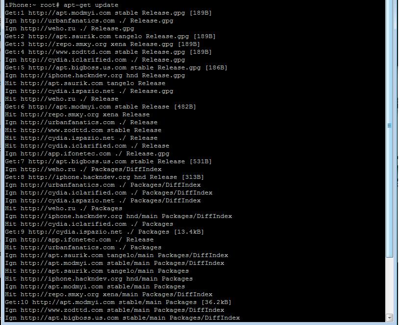

etwas ratlos muss ich gestehen, aber kannst mal bitte den befehl "apt-get update" auf der command line vom iphone absetzen und hier posten?
mmmh... ok.
ich wusste erst nicht wie ich das machen soll, hab dann aber mal kurz "command line iphone" gegoogelt und habe mobileterminal installiert.
wenn ich den befehl ausführe sagt er mir:
E: Could not open lock file /var/lib/apt/lists/lock - open (13 Permission denied)
hoffe das hilft weiter...

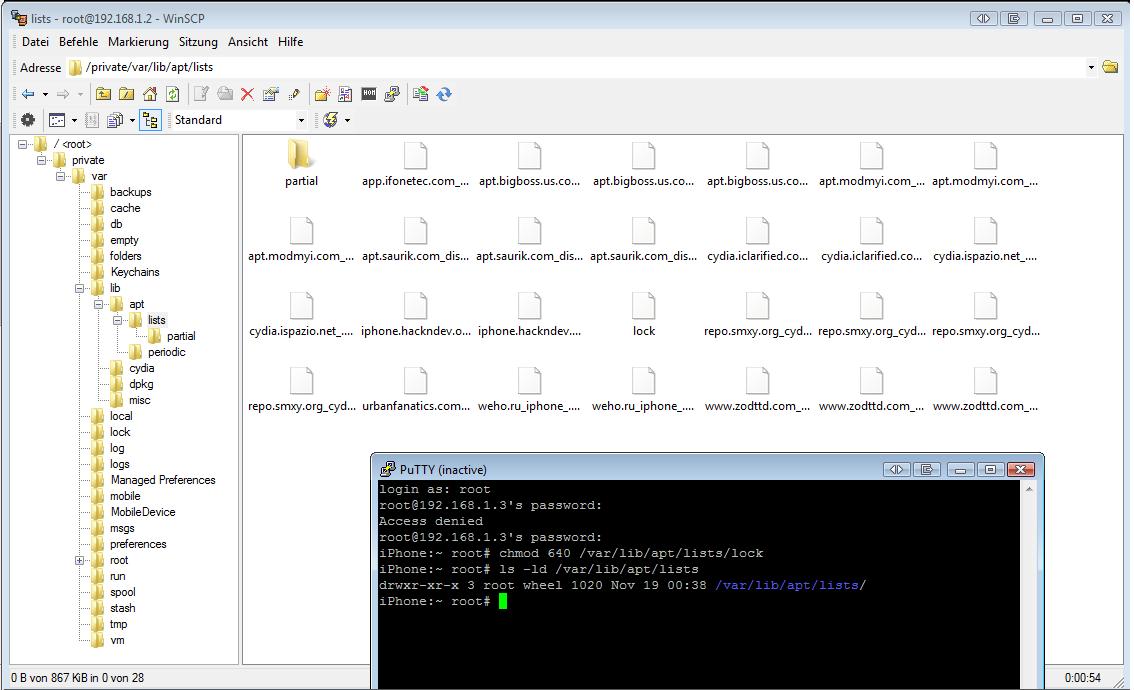

mit dem mobileterminal ist´s etwas mühsam - evtl. wäre es besser wenn du mit putty mittels ssh auf dein iphone zugreifen würdest.
1.) mach bitte "chmod 640 /var/lib/apt/lists/lock"
2.) sollte es das file nicht geben dann leg es an "touch /var/lib/apt/lists/lock"
3.) vergib die berechtigung von punkt 1
4.) welche berechtigung hat das verzeichnis selber "ls -ld /var/lib/apt/lists"
5.) steht im verzeichnis /var/lib/apt/lists überhaupt irgendwas drin?

hey schonmal danke für deine mühe,
ich schnall das mit ssh usw. zwar noch nicht ganz, bin nun aber soweit gekommen, wie du auf dem screenshot erkennen kannst.
falls das nicht hilft oder du keine ideen mehr hast, ist es auch nich sooo schlimm, installier ich halt alle programme nochmal...
morgen,
und jetzt weiter ..... was macht der befehl "apt-get update" jetzt? bekommst immer noch eine fehlermeldung oder erstellt er jetzt die informationen unter /var/lib/apt/lists bzw. liegen die dort?

dann passiert zwar in putty was, aber wenn ich mit winscp in das verzeichnis gucke hat sich nicht viel geändert...
achja, was ich im ersten post garnicht geschrieben habe:
die programme sind installiert und funktionieren (z.b. bitesms), werden aber nicht in der packages liste von cydia aufgeführt. wenn ich jetzt bitesms über den normalen weg installieren will, steht beim button oben rechts nicht modify sondern install (obwohl es ja schon installiert ist...)
hab auch nochmal n screenshot angehängt
