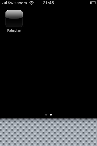

Ich habe bei meinem iPhone (2.2.1) alle Icons geändert. Nicht mit einem Tool wie Winterboard, sondern manuell die PNGs ersetzt. Bei den Programmen aus dem AppStore habe ich nun das Problem, dass mir immer ein schwarzer Hintergrund (ich weiss nicht genau wie man dem sagt, dieser Rahmen eben der die Form der originalen Icons vorgibt) angezeigt wird. Wie kann ich diesen entfernen? Ich konnte im Internet leider keinerlei Informationen finden.

Mach mal einen Screenshot pls.
Screenshot= Home und ON/Off Taste kurz drücken
So sieht das Icon aus, wenn ich ein komplett transparentes PNG (60 x 60) verwende. Es wird immer mein richtiges Icon plus dieses schwarze Viereck zusammen angezeigt. Bei den vorinstallierten Programmen und denen von Cydia hatte ich keine Probleme damit, aber bei den meisten aus dem AppStore erscheint dieses lästige Viereck, welches meine schönen Icons versaut.
