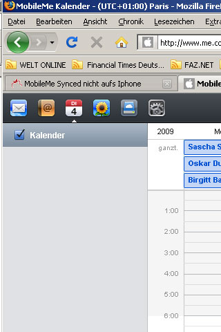

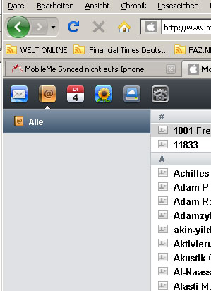

Der erste Schritt ist bei beiden gleich. Geht bitte erste einmal auf euern Mobilen Account und schaut in den Kontakten / Kalender welche Ordner Ihr hier vorfindet.

(04.08.2009, 13:00)franz70 schrieb:  Geht bitte erste einmal auf euern Mobilen Account und schaut in den Kontakten / Kalender welche Ordner Ihr hier vorfindet.
ups...geht ja schon gut los: welchen ordner meinst du? kann nix entdecken, sorry...
In ME schaut dies so zum Beispiel aus.
[Bild: ha05dxxsmcse12kqfe7_thumb.jpg]
[Bild: ko0uwcpsl319rfx69e2w_thumb.jpg]
Hast Du da wie bei mir im Kalender nur einen Kalender stehen,
oder eben in Kontakte wie bei mir einen oder mehrer stehen?
so sieht es bei mir aus....
Gut, dann hast Du jeweils einen Ordner im Me stehen. Nun sichere Deine Daten aus dem Outlook heraus, wenn Du dies abgeschlossen hast, dann entferne alle Kontakte und Termine in Outlook und ebenfalls alle in ME.
