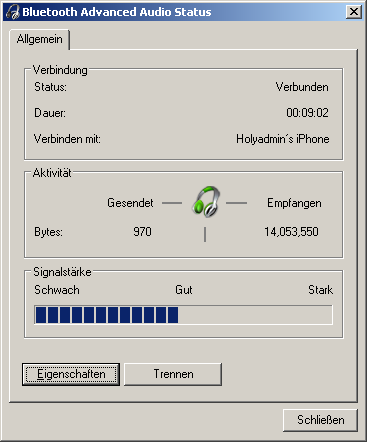

Ich komme ebensoweit wie Du, mein PC wird als Headset erkannt, ich kann beim IPOD App Bluetooth als Lautsprecher wählen und es werden auch Daten übertragen (siehe Bild1).
Leider kommt trotzdem kein Ton aus der Soundkarte/den Boxen.
Vielleicht kannst Du noch ein wenig mehr helfen?

Funktioniert jetzt bei mir auch mit XP SP3, und zwar so wie Zingel es beschrieben hat.
Man muss dann noch darauf achten, dass bei der Lautstärkeregelung 'Wave' aktiv ist. Diese Einstellung war bei meinem PC nämlich aus unerfindlichen Gründen auf ganz leise gestellt.
