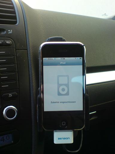

[Bild: 08053cd45a.jpg]
hbloXX schrieb:Ich hab das KCA420i von Alpine.
Das klappt wunderbar.
Und was zeigt dein iPhone an wenn du es anschließt?
Ein fettes "Alpine" -Zeichen Zwinkern
Der Rest wird über das Radio gesteuert.

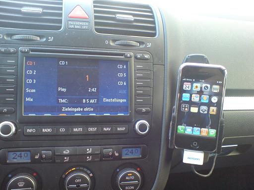

Beispielbild:
[Bild: img1.jpg]
Jo das ist FETT!
