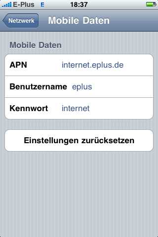

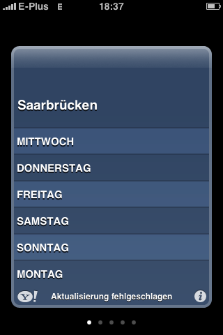

ich habe das gleiche Problem, ich komme über E-Plus nicht ins Internet. Probiert habe ich es mit den verschiedenen in diesem Thread genannten Zugangsdaten, die ich so auch im Internet gefunden hatte. Mir wird auch ein »E« in der Statusleiste angezeigt, was laut Handbuch auf eine Verbindung mit dem Internet hinweist. Allerdings wage ich das zu bezweifeln, weil ich das E oder auch den Kreis (GPRS-Symbol) die ganze Zeit schon hatte, obwohl ich einen Fake-APN eingegeben hatte.
System:
iPhone old
FW 3.0 (mit redsn0w aufgespielt)
Jailbreak
Ich hänge noch zwei Bildschirmfotos an, die das Geschriebene belegen.
Schöne Grüße
Christoph
Das Kennwort lautet auch: gprs
Wie geschrieben, ich hatte alle hier genannten Varianten ausprobiert -- auch gprs als Kennwort. Es funktioniert nicht.
