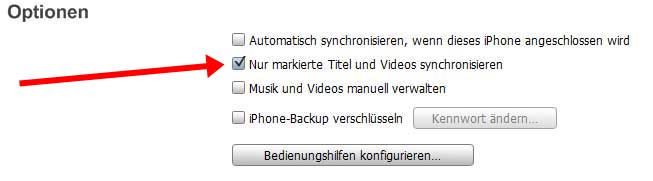

also in der hauptübersicht des iphone/ipod aktiviere 'Nur markierte Titel und Videos synchroniesieren'.

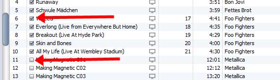

dann klicke auf die original wiedergabeliste 'Musikvideos'.
vor jedem einzelnen eintrag ist ein winzig kleines blaues kästchen.
alle die dort angehakt werden, werden dann synchronisiert. alle die du wegklickst werden nicht synchronisiert.
eine playlisten mit videos werden am iphone nichts enthalten, das die videos automatisch unter musikvideos eingeordnet werden und nur nach den tags unterteilt werden.
hi, danke für Deine Hilfe. Hat so funktioniert.
