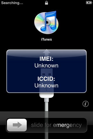

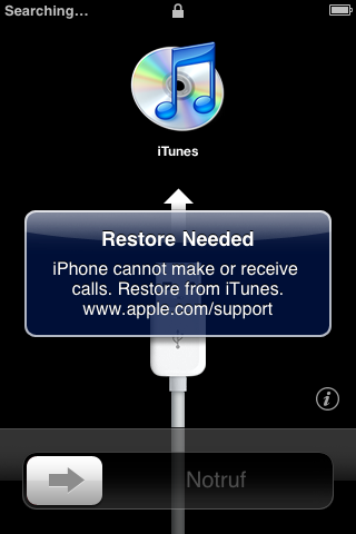

Liebes Forum,
besitze immoment ein Iphone 2g 8GB.
Wenn ich das Iphone anmache kommt eine Meldung Restore Needed (siehe Bilder) und im Hinergrund iTunes+Stecker. Habe Iphone versucht zu wiederherstellen mit der aktuellster Firmware. Nach einiger Zeit zeigt das Iphone ein komplett weißen Bildschirm an und iTunes sagt: Kann nicht wiederhergestellt werden Fehler 23. Im Dfu versucht, geht auch nicht. Ab und zu sagt iTunes auch wenn ich das Iphone neu anstecke: iTunes kann das iphone nicht aktivieren, da die simkarte nicht eingelegt ist... (Habe kein Tmobile) .... Wie löse ich das Problem??
(alle Bilder habe ich mit dem iphone per screenshot gemacht, daraus kann man evt was schließen)
wie bekomme ich das gerät wieder zum laufen?
mfg und in hoffnung
pascal2500

Für mich sieht das nach einem Boardschaden aus! Das ergab auch meine Suche im Net! Vllt. weis noch jemand was dazu?
Dem würde ich mich anschließen!
Ich bin zwar kein Programmierer und verstehe den Auszug aus dem iPhone nicht wirklich, aber Fehler 23 deutet auf ein defektes Baseband hin.
