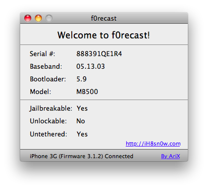

Anbei ein f0recast Screenshot:
ok, mit dem 4.0 beta gesoxx hab ich kein plan
Baseband der Beta 4 .1.
Na dann such mal. Und dann Wiederherstellung und bei Fehler 1015 dann
iRecovery nehmen. Dann startet es durch.
Fehler 1015 kommt immer, wenn die Original Firmware tiefer ist als das Baseband.
Dann kann das Basband nicht geflasht werden und iTunes bringt 1015.
Schon immer so.
