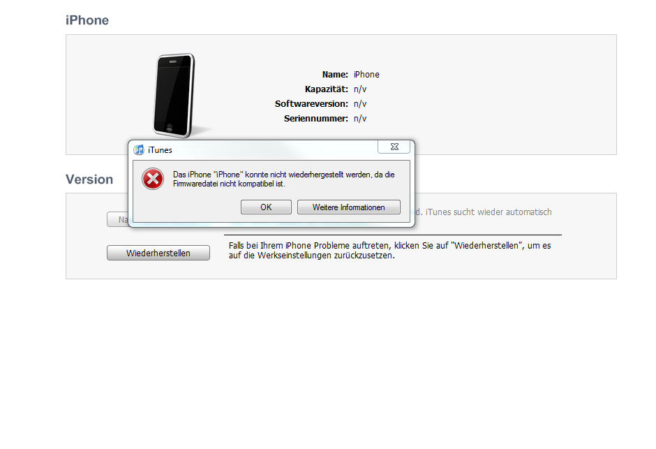

"Das IPhone konnte nicht Wiederhergestellt werden, da die Firmwaredatei nicht kompatibel ist" kommt dann.....

Grummel ... die FW Datei, die du herunter geladen hast, welches Dateiformat hat die?
Endet sie mit .ipsw ?
Und nur der Vollständigkeit halber - hat das iPhone ein schwarzes Backcover oder ein Alu-Backcover?
