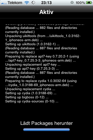

Cydia lädt Packages herunter schon seit 1std
ich habe ein iphone 3g mit 16GB!
Schon seit längeren "ca. 1/2 jahr" habe ich mit Blackra1n 3.1.2 drauf, sowie cydia installiert, hat auch alles gut funktioniert!
Jetzt seit 2 Tagen wenn ich Cydia öffne, erscheint oben in cydia immer "lädt Packages herunter", ...und das steht nach 1 std immer noch dort :-(.
Zur info bin über w-lan verbunden.
An was liegt das "hab das iphone auch schon zwischendurch mal ausgemacht", habt ihr ein Tip für mir? Wäre sehr nett wenn ihr mir helfen könntet! Glaub das hängt irgendwie?!
