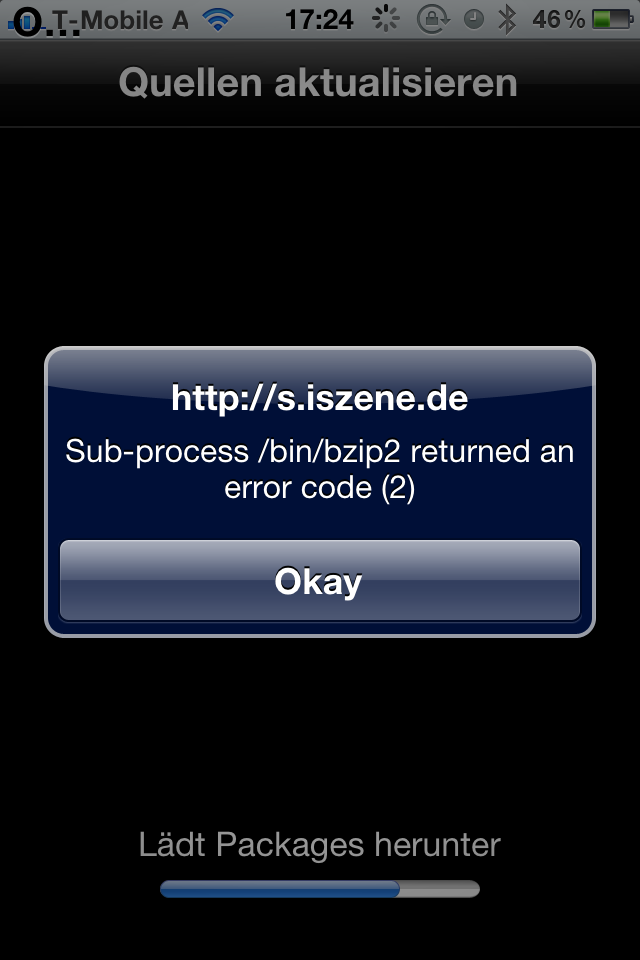

wollte die iSzene Repo auch hinzufügen bevor ich das hier gelesen habe, seit dem bekomme ich jz im Cydia die ganze Zeit eine Fehlermeldung beim aktualisieren ! Sad
Repo wieder löschen.
das wäre ja einfach Biggrin , aber ich sehe keine Repo zum löschen ... und jedesmal versucht er trotzdem die Quelle zu finden oder was weiß ich was ! Sad
Weder in Quellen noch Pakete?
neee leider, weil die s.iszene.com nicht gefunkt hat , habe ich ja s.iszene.de probiert ... in meinen Stress ! und das ist die Fehlermeldung die ich immer bekomme ....s.iszene.de , ka wie ich das wieder löschen kann Sad

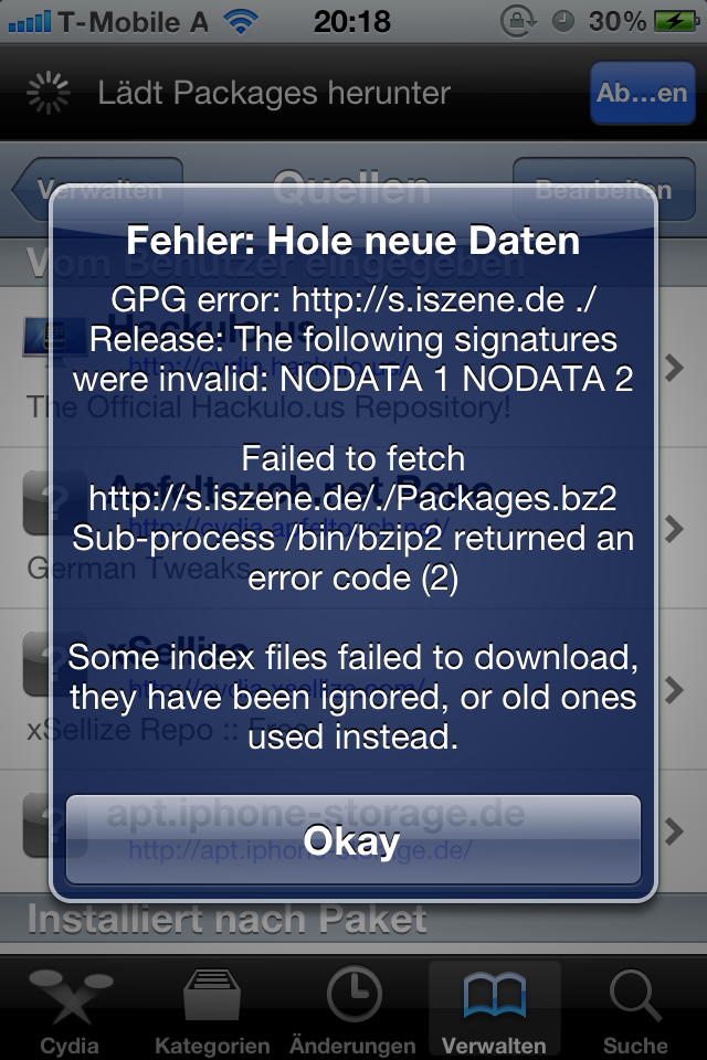

wooow, sehr schön hab das ganze gefunden unter : /var/lib/apt/lists und in den partial ordner waren auch noch 2Stk. s.iszene Dateien!
hab neue start gemacht , und bekomme wieder eine von die Fehlermeldungen ... Sad
Kuck noch in /var/logs/crashreporter ob da Cydia drin steht und wie oft? Noch nicht löschen! Dann scroll da noch weiter runter da müßte noch Latestcrash-(null).plist, + Cydia-.plist und .plist drin sein. Sag mir bescheid. Was du noch machen kannst in Cydia, Pakete oben rechts in den Experten Modus wechseln, vllt. wird da noch was angezeigt.
