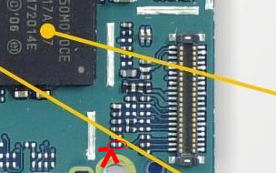

ich habe hier ein Logicboard vom 3G liegen, wo ein Widerstand abgebrochen ist, da ich mit dem Schraubendreher dummerweise abgerutscht bin.
Ich habe mal ein Bild angehängt und den Widerstand markiert. Die Frage ist, wofür der Widerstand (ist es überhaupt ein Widerstand?) gedacht ist, da das Logicboard bzw. das Telefon einwandfrei funktioniert. Ich konnte keinen Fehler feststellen, selbst die Verbindung mit dem USB Kabel funktioniert einwandfrei - sowohl Laden als auch Daten syncen etc.
Zur Orientierung auf dem Bild. Das sind die Widerstände, die über dem Stecker 4 (Dockconnectorflex) liegen.
Vielleicht hat ja sogar jemand einen Schaltplan vom iPhone.
Gruß eCro
Aufgrund von Farbe und Platzierung am Anschluss würde ich schätzen, dass es ein Stützkondensator ist. Mit welcher Komponente ist der Anschluss denn verbunden?
Lässt sich nicht 100 prozentig sagen, da man das nicht gut erkennen kann. Sieht fast so aus, als wären die ganzen Bauteile in der Reihe zusammen geschaltet.
Das sind sie bestimmt nicht, die Verbindungen sind nur nicht sichtbar auf dem Top-Layer der Leiterplatte, sondern in einer der Lagen darunter. Ich vermute, dass du das abgerissene Bauteil nicht mehr hast? Nach einem Blick auf ein größeres Bild relativiert sich meine Schätzung wieder... Laut diesem Diagramm ist der Anschluss für Dock, Microfon und Lautsprecher, hast du diese Funktionen alle getestet? Vielleicht klingt ja jetzt nur dein Sound etwas anders. Zwinkern
Falls sich niemand findet, der es definitiv weiß, du das nicht ignorieren möchtest und mit einem Multimeter umgehen kannst, würde ich versuchen, die Bauteile (im ausgelöteten Zustand) und deren Schaltungswege um den Anschluss herum durchzumessen. Vielleicht kann man daraus auf den Typ und Wert schließen.
Ich habe heute nochmal das Telefon durchgetestet. Es funktioniert alles interessanterweise einwandfrei. Ich habe zwar ein Multimeter hier, aber die Teile sind viel zu klein, um da irgendwas durchzumessen geschweige denn das Teil wieder aufzulöten.
Das Bauteil ist maximal ein millimeter groß. Ich habe mir extra eine Brille mit Lupe etc. dafür gebastelt, um das besser zu sehen. Noaja ich ignorier das jetzt einfach. Es funktioniert ja alles soweit korrekt.
Schade, dass es im Netz keine Schaltpläne für das Logicboard gibt (Habe jedenfalls noch nichts hilfreiches gefunden). Dann könnte man wenigstens ungefähr abschätzen, wofür das Bauteil da ist.
