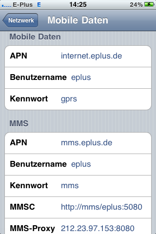

Ich stehe gerade vor dem Problem, dass ich keine MMS empfangen kann. Nun meine ich mich zu erinnern, dass man erst eine MMS empfangen kann, wenn man zuvor schon mal eine verschickt hat. Das aber wird mit dem Hinweis "fehlgeschlagen" abgebrochen.
Ich habe die in der Anlage ersichtlichen Daten eingegeben, zusätzlich noch eine maximale Nachrichtengröße ("307200"). Ich habe diese Angabe auch schon weggelassen, ebenso die Portangaben, da ich bei der Suche im Web da unterschiedliche Angaben gefunden habe. Leider brachte das alles keine Besserung.
Kann es daran liegen, dass ich keinen Vertrag direkt beim Netzanbieter (BASE), sondern bei einem Serviceprovider (mobilcom-debitel) habe, muss ich das vielleicht gesondert freischalten lassen?

mmsc ist bestimmt falsch. Richtig wäre vermutlich (bitte nachkontrollieren, kenne die URL nicht): http://mmsc.eplus.de:5080
Kann die Aussage nicht löschen. Thumbnail scheint beim mmsc richtig zu sein. Vergleiche nächster Beitrag von lulu345 (in der Schweiz ist mmsc nach meinem Schema einzustellen).

Ändere bei MMS, Benutzername auf mms und bei Kennwort auf eplus mach einen Reboot und dann sollte funzen.
Der Rest stimmt.

Setzt deine Mobile Daten zurück starte das iP neu und gib die Daten erneut ein, aber achte auf Benutzername mms + Kennwort eplus bei MMS. Hab auch E-Plus und die gleiche Einstellung.
Gemacht, geht aber immer noch nix ...
