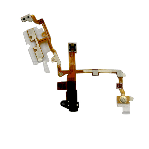

hast du das flexkabel gewechselt oder den button an sich ?
hab das gleiche problem. jedoch reagiert der button wenn ich unterhalb davon aus display drücke... ich benötige, wahrscheinlich wie du, ein neues flexkabel... audiojack wenn ich nicht irre...
Danke für eure schnellen Antworten. Ich habe den Schalter an sich gewechselt. Nicht das Kabel.
Dein Problem liegt aber am Kabel Zwinkern

Meine Frage wäre lag es denn nun an dem Flexkabel und hast du es selber ausgetauscht?
Geht der Power button jetzt wieder bei dir?
Denn so wie ich es gesehen habe liegt das Kabel ja am aller untersten Ende des iPhone 3G Zwinkern
Wenn wir von diesem hier reden:

habe das Kabel selber getauscht. Ist eine üble Fummlerei. Jetzt funktionieren die Knöpfe wieder.

Ist es das Kabel was ich o.g. habe?
Musstest du auch den Akku lösen und wenn ja wie hast du ihn wieder festgeklebt?
Was denkst du hattest du für einen Zeitaufwand?
MaTT
1. Ja das ist das Kabel
2. Nein der Akku kann drinne bleiben.
3. selbst wenn kannst du ihn mit dem alten Klebepad wieder einkleben, aber wie gesagt der muss nicht raus.
4. zeitaufwand ca halbe stunde

ALSOOOO....
Ich habe ja nun in sicherer Wahrung meines 4ers eine Komplettsanierung meines 3G vorgenommen was wie folgt beinhaltet:
Backcover
Flexkabel
Powerbutton
Display
komplett Schraubentausch
so also nach knapp 3 Stunden muss ich sagen das ich gar nicht so viel gegessen habe wie ich kot**** konnte.
Also das Flexkabel war ja wohl die volle Frimelei und ich kann nur empfehlen das Kabel gleich mit allem dran zu bestellen.
Das mit dem Display ging besser als ich gedacht habe (mit Föhn).
Nun zu dem was nicht geht:
Die Klingeltöne (wenn wer anruft) und die Vibration geht gar nicht. Lautsprecher ist okay da Musik spielt.
Kopfhörer geht auch (also kein Fehler bei falschem Imput ausgeschlossen).
Meine Vermutung ist das ich das Flexkabel an den Mute/Vibrate button nicht korrekt ran gemacht habe.
Werde aber vorher noch eine Neuinstallation der iOS machen falls sich da was verschluckt hat da der button bei Ausbau off war und bei Einbau auf on (zwecks einfacherer Montage).

der Vibrationsmotor ist über kein Flexkabel angeschlossen sondern sollte direkt an die platine gehen. vielleicht hast du ihn da falsch montiert.
den WiFi anschluss musst du ein bisschen fester mittig drücken dann springt der rein. Aber nicht mit Gewalt dann geht er kaputt.
Ne ne der Vibrationsmotor bzw dessen Kontakte haben Verbindung mit dem Logicboard der ist richtig drin.
Ich rede von dem Flexkabel was an den Mute/Vibrationsschalter ran geklebt wird. Da sind 2 schwarze Pins aus Kunststoff die das Kabel fixieren. Beim original waren die aber auf der Rückseite platt gedrückt (wahrscheinlich zur Sicherung). Ist das zwingend notwendig oder reicht es das Flexkabel anzukleben.
Denn zweifelsohne hat ja der o.g. Schalter keine Funktion und wurde zwecks einfacherer Montage auf off geschaltet (grüner Hebel/Schalter runter). Mechanische Funktion ist vorhanden.
Und alle Symptome deuten ja darauf hin das nur der Schalter off ist Zwinkern
Ja der Wifistecker....was ist denn bei dem Miniteil mittig Zwinkern geschweige denn das man erkennen kann ob der mittig sitzt da er ja durch die Beschriftung oben verdeckt wird.
