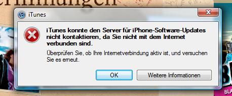

So, habs doch nochmal gewagt. Bin jetzt schon soweit, dass das IP im Display den USB Stecker und das IT Logo anzeigt.
ABER: In IT bekomme ich folgende Fehlermeldung obwohl der PC mit dem Internet verbunden ist. Das IP wird auch links in der Menüleiste nicht angezeigt. Aber irgendwie muss es ja von IT erkannt worden sein, sonst würde ich ja die Fehlermeldung bezüglich IP Software Updates nicht bekommen, oder??
iTunes aktuell..Welche Version von iTunes hast du?
Ggf.iTunes aktualisieren..PC neustarten und nochmal versuchen!
Version 10.0.1.22, heute runtergeladen, PC bereits neu gestartet.
So, auch heute das selbe Ergebnis. Ich komm in den Modus mit dem USB Stecker auf dem Screen, aber es wird nach wie vor die selbe Fehlermeldung angezeigt (siehe oben). Weiß noch jemand Rat??
Ich bin auf jeden Fall mit dem Internet verbunden und IT ist auch nicht durch die Firewall geblockt.
Hm, hat noch jemand ne Idee wegen der Fehlermeldung aus Beitrag #9?
Hast du eine Firewall laufen?

(11.11.2010, 18:48)Mischel1989 schrieb:  Hast du eine Firewall laufen?
Hab ich bei der Installation deaktiviert, weil ich auch schon dachte, es liegt daran... Hat aber nix gebracht
