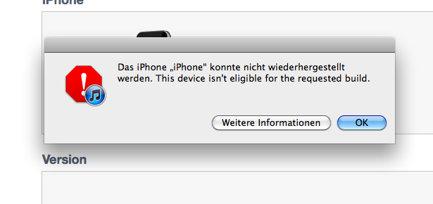

HAbe dann versucht über dfu mein iphone wieder herzustellen. ging aber nicht
bekomme immer Meldung this device isn't elegible for the requested built.

Es ist auch alles Okay mit dem Iphone nur du hast den Fehler gemacht , dass du das iphone geupdated hast . Wodurch der Unlock unmöglich ist im moment.

Nein, dies hilft leider auch nicht, da Du ein Update ohne "baseband protection" durchgeführt hast und das Baseband nicht wieder zurückgesetzt werden kann ...
