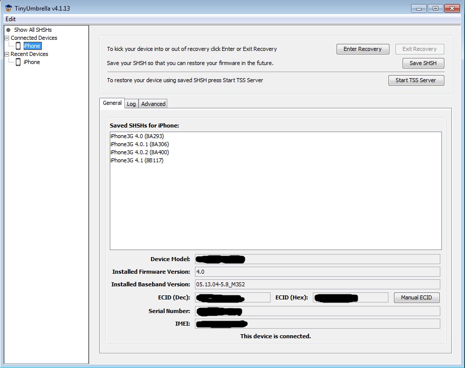

Also der Datenverlust, Kontaktr, Fotos u.s.w. ist mir relativ egal. Ich habe nun mit Hilfe der Anleitung probiert das ganze über TinyUmbrella zu machen. Leider ist die Anleitung für die Ver. 4.1.8 und ich habe 4.1.13. Ich habe meine gesicherten SHSH Files in den Ordner kopiert, wo sie hingehören und dann Start TSS-Server gewählt und dann über iTunes die Firmware 4.0 ausgewählt. Das hat auch alles soweit ganz gut geklappt, jedoch hat dann iTunes mein iPhone neu gestartet und dieses "Kick out of Recovery" kann ich einfach nicht anwählen. Naja... auf jeden Fall habe ich jetzt wieder ein Lebenszeichen. Wenn ich das iPhone einschalte, dann erscheint dieses Logo mit dem Stecker und iTunes. Es wird angezeigt, dass keine Simcard installiert ist. Die ist auch momentan nciht drin, da ich ein anderes Handy zunächst benutze. Wenn ich nun den Slider bewege wird mir mitgeteilt, dass ich nur Notrufe absetzen kann.
Hat jemand jetzt eine Idee, wie ich weitermachen soll?
Wenn ich nun noch mal TinyUmbrella starte, wird mir folgenes angezeigt (siehe Screenshot)
Einmal die Original SIM-Karte einlegen und mit iTunes verbinden (aktivieren)!!
Es gibt leider keine original SIM-Karte... zumindest habe ICH sie nicht
Wenn dein Iphone von Deutschland ist, dann nimm einfach eine Prepaid (Telekom SIM-Karte), wenn nicht, dann lade die hier eine Custom Firmware runter > https://iszene.com/thread-96335.html die aber aktiviert ist!
