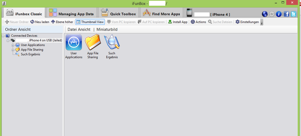

Sieht bei mir so aus - trotz Sperre!!!
[Bild: hc_9542je8u.png]
Und ja, ich habe auch probiert die Bilder zu öffnen und zu kopieren. Geht problemlos.

Hat leider nichts gebracht. Nach ausschalten und neustarten komme ich mit iFunBox trotzdem auf die Sachen. Einzig bei iTunes kann ich keine Backups mehr machen ohne den Code einzugeben.
Was mache ich falsch???
