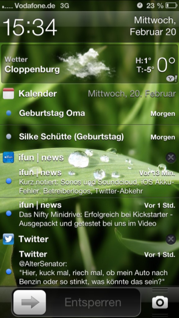

Also so sieht es aus:

(20.02.2013, 16:30)blackout84 schrieb:  Also so sieht es aus:
So sieht es bei mir aus (außer, dass der Lock-Slider nicht so schmal ist). Ich kann dann die Sachen nach oben schieben, ohne dass das Wetter-Widget sich bewegt.
