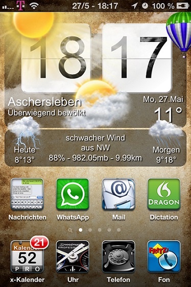

#54
so sieht es bei mir aus, Iphone 4S
#55
mich würde interessieren welche Werte Ihr eingestellt habt!?
MfG
#56
(27.05.2013, 19:36)lobo0404 schrieb:  mich würde interessieren welche Werte Ihr eingestellt habt!?
MfG
IPhone 4S

#57
die beiden rot markierten Zeilen find ich bei mir nicht, muss ich die einfach einfügen?
MfG
PS. ich benutze den Lockscreen-Theme
#58
(27.05.2013, 20:21)lobo0404 schrieb:  die beiden rot markierten Zeilen find ich bei mir nicht, muss ich die einfach einfügen?
MfG
ich hab diese eingefügt, waren bei mir auch nicht da
#59
ok, danke funktioniert. jetzt seh ich grad Du hast in der Zeile: background hinten ne 5 statt ner 3 stehen, was bewirkt das? (bin nur Laie)
MfG
#60
(27.05.2013, 20:51)lobo0404 schrieb:  ok, danke funktioniert. jetzt seh ich grad Du hast in der Zeile: background hinten ne 5 statt ner 3 stehen, was bewirkt das? (bin nur Laie)
MfG
verändert die Transparenz vom Hintergrund
