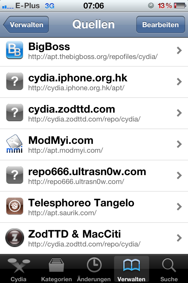

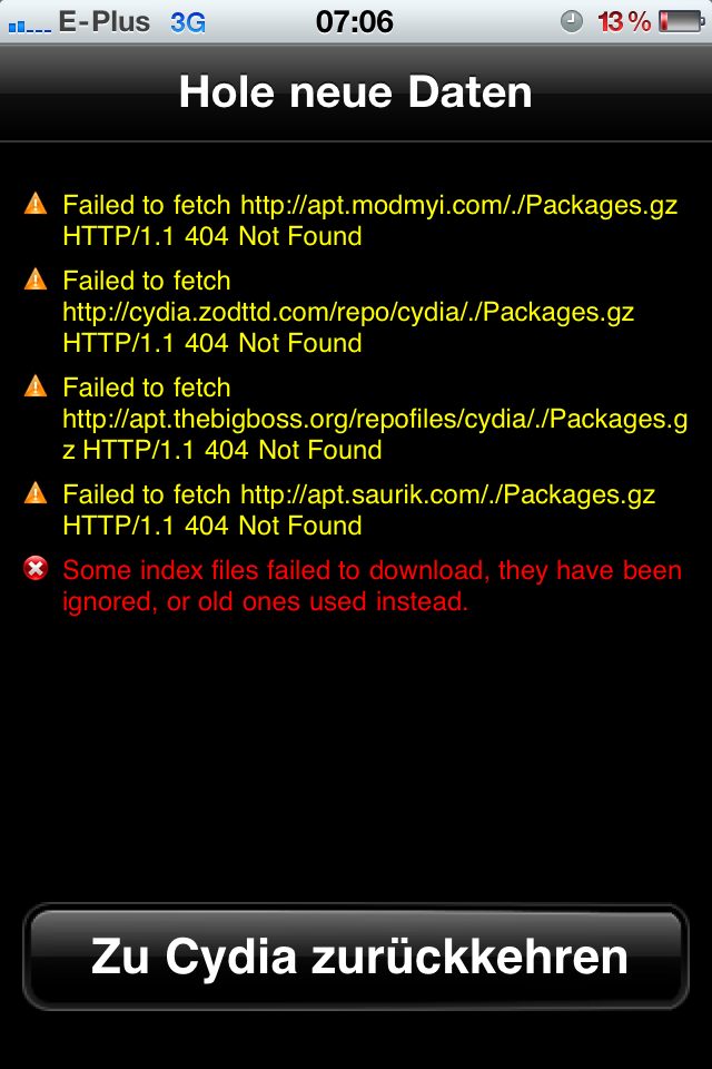

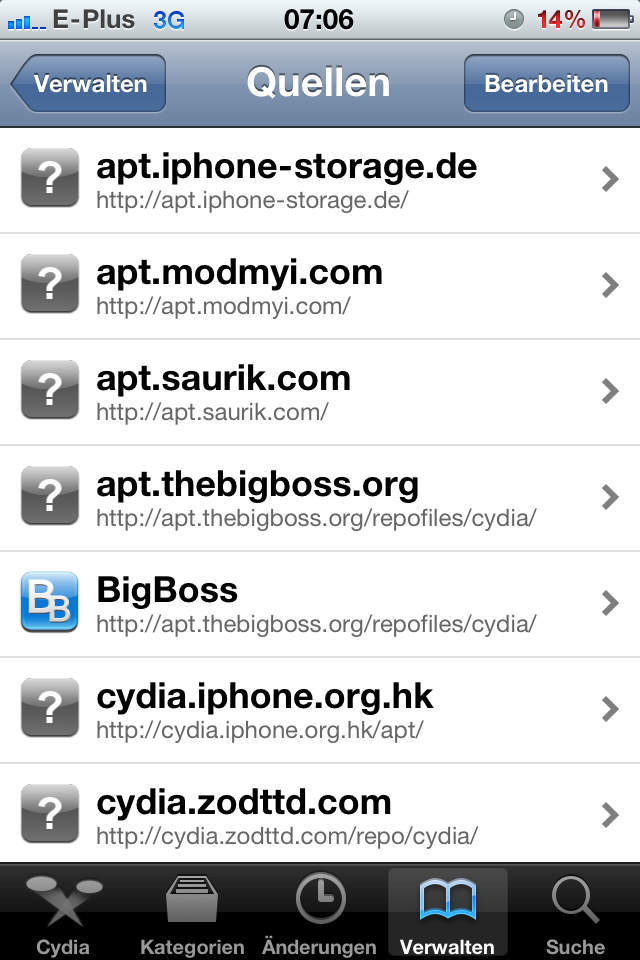

so, hab jetzt auch mal (nach den gleichen Problemen wie in Post #426) Cydia neu installiert. Brachte aber keine Besserung (siehe Screenshots Liste der Quellen und Fehlermeldung beim aktualisieren) - vieleicht kann ja jemand was damit anfangen und mir 'nen tip geben?!
IronHat
Dazu gibt es mehrere "Fehlerverusacher".
Einmal kann Cydia bzw. die Source nicht erreichbar sein. Allerdings sind es bei Dir ja fast alle Sources.
Das Zweite wäre, Du hast über PkgBackup versucht die Apps wieder zu installieren und BkgBackup hat die veralteten Sources wiederhergestellt.
Als Drittes, Du hast ein Update von 4.2.1 auf 4.3.1 gemacht und hattest einen untethered Jailbreak drauf.
Deshalb solltest Du genauer schreiben.
Ach ja, und Du solltest den Akku laden Lol
und die Internetverbindung prüfen. Könnte ja ein Problem über 3G
und E-Plus sein.
