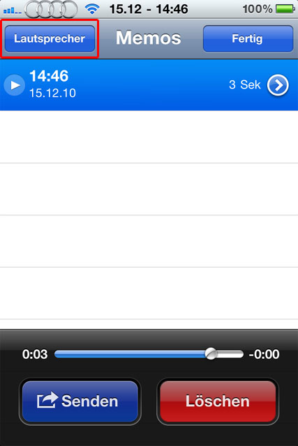

Bist du sicher, dass du beim Abspielen der Sprachaufnahme den Lautsprecher aktiviert hast (der "Lautsprecher"-Button hat dann die gleiche blaue Farbe wie der "Fertig"-Button)? Ansonsten werden Sprachaufnahmen nur über den "Telefonhörer" abgespielt, man muss dann das iPhone wie beim Telefonieren ans Ohr halten, um etwas zu hören.
den button aktiviert?
der Lautsprecher Button hat damit nichts zu tun, der Funktioniert.
