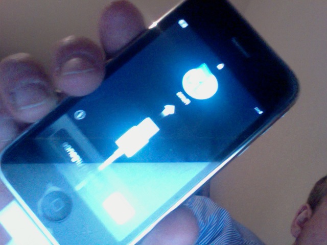

ich habe ein großes Problem mit meinem iPhone 3G.
Erst einmal das was ich weiß:
FW: 4.1 (jailbreak und unlock über Pwnage Tool Unlock Edition)
Ich verkaufe das iPhone gerade an einen Freund, der aber weder unlock noch jailbreak will/braucht. Also wollte er es wiederherstellen, damit er ein "reines" iPhone hat. Er wollte fw 4.2 draufspielen. Bei 3/4 des Wiederherstellungsprozesses wurde dieser aber abgebrochen, da er einen "Downgrade" des Basebands vermutet (aufdeckt). Jetzt ist das iPhone im Recovery Modus und es lässt sich überhaupt nichts mehr damit machen.
Was kann ich jetzt tun, damit es wieder funktioniert und jailbreak + unlock weg sind?

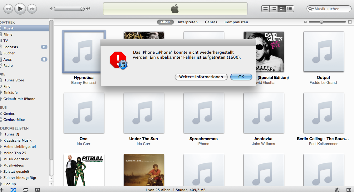

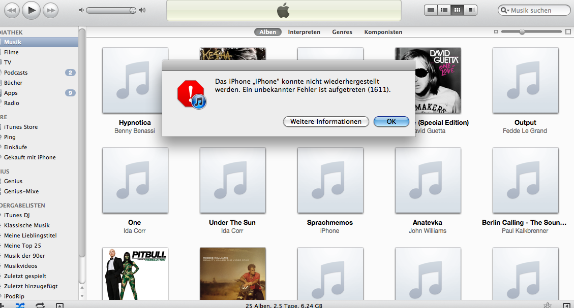

Ich habe es jetzt mal versucht wiederherzustellen mit einer gejailbreakten FW, leider erfolglos.

Wir brauchen nähere Infos um dir zu helfen. Kannst du sagen, wann es abgebrochen ist und mit welcher Fehlermeldung (Fehlercode)?
Welche Custom FW hast du verwendet?

Diese Fehlermeldung (1611) deutet auf ein Hardwareproblem hin. Mal USB-Port wechseln oder das Kabel oder ggf. anderen PC verwenden erstmal...
Die 1600 bedeutet dass du eine "ältere" Version versuchst einzuspielen, das will iTunes nicht zulassen. Kannst das mal mit iReb versuchen... pwnedDFU und dann nochmal die CFW rauf,
Aber eigentlich sollte es mit der normalen Wiederherstellen-Taste genauso funktionieren und das möchtest du ja haben...

Das habe ich schon alles ausprobiert...
Ich bin mir sehr sicher, dass es mit dem durchgeführten unlock zusammenhängt. iTunes blockiert jetzt das Wiederherstellen, da ja eine Lücke in der fw vom iPad benutzt wird und somit es als unerlaubte Veränderung des Basebands gelten könne.
Hat hier nicht mal jemand schon seine gejailbreakte und ge-unlock-te 4.1 oder 4.2 FW wieder zurück auf Custom-FW gestellt?
