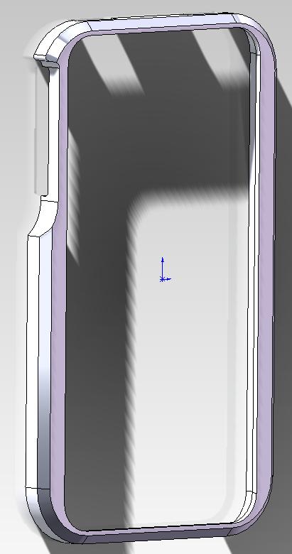

iPhone 4 Alu Rahmen selbst gemacht
#21
was soll der ganze spass denn kosten?
#22
wo ich gerade die bilder von Daniel_Mysterio sehe kommt noch eine vorschlag.
ich würde den sim karten schlitz weg lassen im rahmen.
wie oft kommt es vor, dass man bei seinem iphone die sim wechselt?
bei mir so gut wie garnicht. letztes mal wo ich es eingeschickt habe. dort wird jedoch dann auch der rahmen abmontiert Zwinkern
#23
Hallo
Ich denke mal laut: "Befestige das untere Teil über eine Schwalbenschwanzführung und danach nur noch ein Stift oder Bolzen rein."
Für mein Empfinden hat das Gehäuse noch zu viele Ecken und Kanten - da schliesse ich mich m47z3 an.
#24
Jo Clips sind cool... Oder eine Art Schieber... Das ist ne Klasse Idee!!! Das werd ich mal probieren. Danke.
#25
Den Schlitz lass ich eh weg... Fand ich auch doof!!! Aber die Schwalbenschwanzführung klingt auch gut.

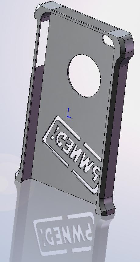

hallo zusammen,
das mit iphone von unten reinschieben und perfekter sitz wird draus nichts.
bedenke das links seitlich die knöpfe "+ -" und "stumm" sind.
Bein reinschieben werden sie dir im weg sein. Aber wo ein problem da auch eine
lössung.
das case sümetrisch geteilt, fester sitz des iphones garantiert.
ohne weiterer wörter, mein entwurf
http://www.bilder-hochladen.net/files/76...%5D%5B/url
#34

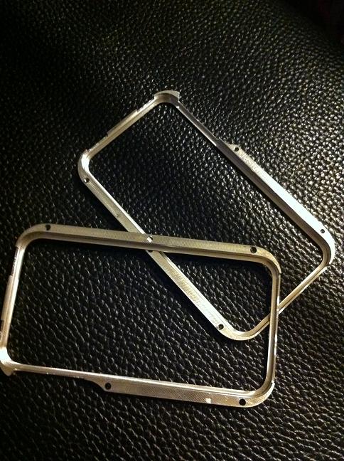

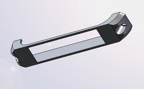

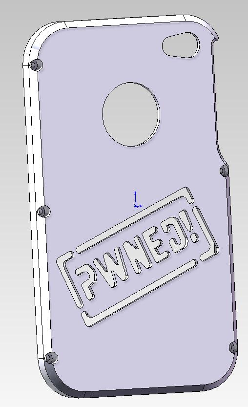

Sooo... hier hab ich noch einen Entwurf.
So werde ich es auf jedenfall auch mal ausprobieren, da es insgesammt von der Fertigung einfacher ist.
#39
Also wirst du es doch mit schrauben wenn ja finde ich es cool da es mal was anderes ... Du solltet dann aber edle verchromte schrauben nehmen oder sowas ähnliches...
#40
Hey Leutz,
nach echt langer Zeit hab ich mich mal rangewagt an einen Rahmen für das iphone 4...
nunja... der erste Prototyp ist fertig geworden. Er ist mir persönlich noch etwas zu breit. Aber sonst sieht es nicht schlecht aus mit den schrauben. Leider bin ich schon an einer Grenze angelangt... noch schmaler wird schwierig, aber ich werds noch versuchen.
Schaut euch die Bilder an und lasst mal wissen, was ihr davon haltet Zwinkern
Danke schonmal im vorraus. In diesem Sinne...
Greetz LeXaNdRo_O
