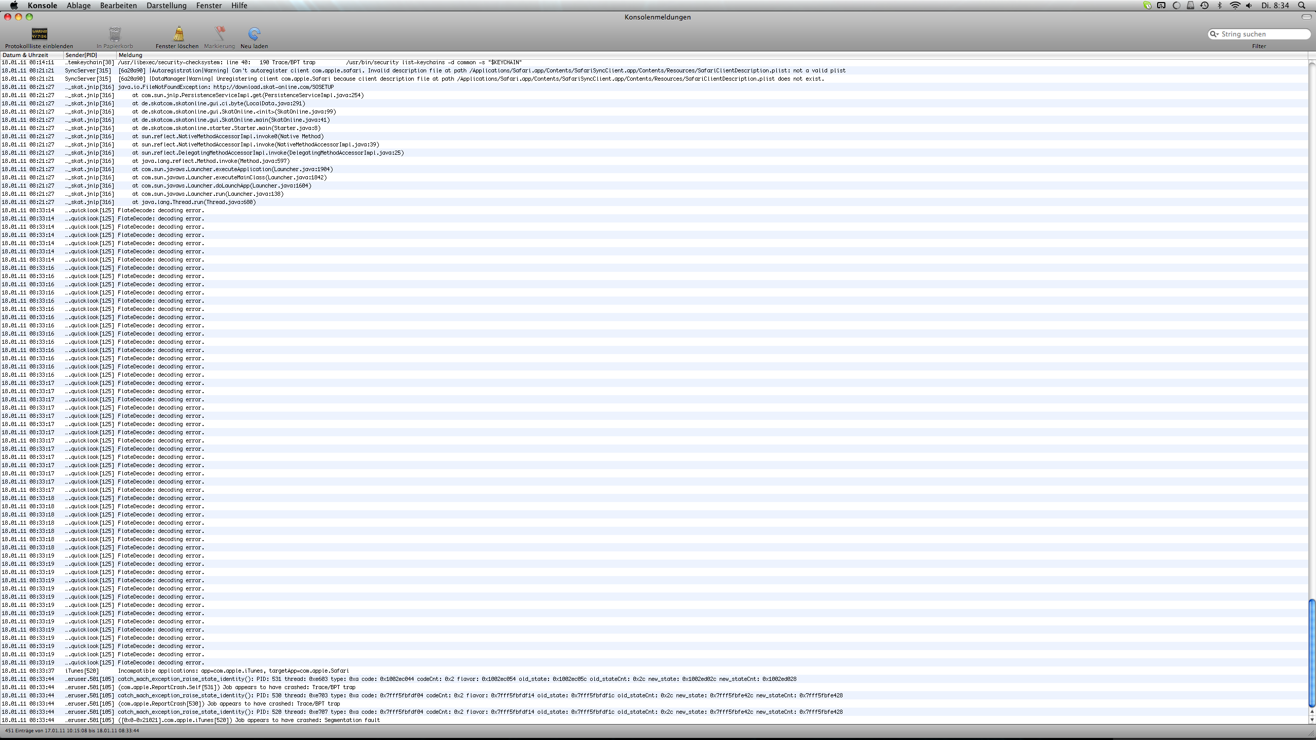

Wenn ich iTunes starte und dann drin auf den iTunes Store gehen möchte, stürtzt iTunes immer ab.Habe bereits iTunes per App Cleaner gelscht und neu installiert, das gleiche Spielchen wie vorher...mit dem eigenen Safari Browser scheint auch was nicht zu stimmen- der hat ähnliche Probleme.:sad:
Hier mal die Konsolen Fehlermeldung:
Ich bin noch nicht so lange im Apple Lager und weiss mir momentan nicht mehr weiter...wenn ich per Time Maschine wieder herstelle, ändert sich ebenfalls nichts an dem Problem.

Ich denke mal dass eine komplette Neuinstallation wohl unabdingbar ist- ich kann mit diesen Fehlermeldungen aus der Konsole überhaupt nix anfangen, da ich wie gesagt aus dem Windows Lager komme...
Die größeren Probleme hätte ich damit, dass ich nicht weiß was mit dem System los ist.
DataManagerWarnung>>unregistringClient comApple Safari
Da existiert eine plist nicht
Irgend was mit JavaFile und SkatApp.

Seltsame Sache....habe vorhin per Mac OS X DVD neu aufgespielt, jetzt ist alles wieder in bester Ordnung- aber meine ganzen Programme und Einstellungen sind auch noch vorhanden?
Geht das- eine Neuinstallation des Kernsystems mit Übernahme der installierten Programme und Einstellungen des alten Systems?
