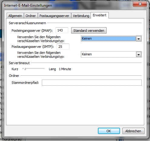

Welches Outlook verwendest Du?
Wie hast Du den Account in Outlook eingerichtet?
Servereinstellungen selber eingegeben?
[Bild: z1jug0qn26boqkenfsw2_thumb.jpg]
[Bild: iln0yr1kvj4abm5soyed_thumb.jpg]
Wenn die Eingaben alle stimmen, dann musst du die Ordner noch abonnieren.
[Bild: 3wqr4cgk4m2b0prj4n_thumb.jpg]
[Bild: k9uks1zz488x316oe4sz_thumb.jpg]
Hier entfernst Du den Haken bei "Bei der Hierarchieanzeige in Outlook nur abonnierte Ordner anzeigen"

Hallo franz70,
habe die Einstellung wie bei Dir (Interneteinstellungen waren andere eingestellt, falsche Server und kein SSL) geändert, jetzt sind die Ordner da. Wie bekommt jetzt noch hin das die Ordner in der selben Reihenfolge wie mobileme in Outlook dargestellt werden.
Die werden normalerweise nach Alphabet sortiert.
nagut muss wohl mit leben,
