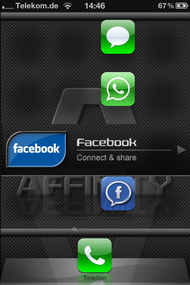

Ich habe mich heute zum ersten Mal mit dem Thema Themes beschäftigt.
Ich hab dann den Affinity Theme mittels Winterboard drauf gemacht! Jedoch blieb die Hälfte der Icos unsverändert! Wie können diese abgeändert werden?

Ich habe mir das Theme mal angeschaut. Du findest darin einen Ordner namens Icons. Hier musst Du die Icons umbenennen, und zwar exakt so, wie sie auf dem Springboard stehen.
Wenn Du ein iPhone 4 hast, muss außerdem jedes Icon doppelt vorhanden sein, einmal mit und einmal ohne das @2x am Ende.
Dann noch im Winterboard den Summerboard-Modus aktivieren und dann sollte es laufen...
