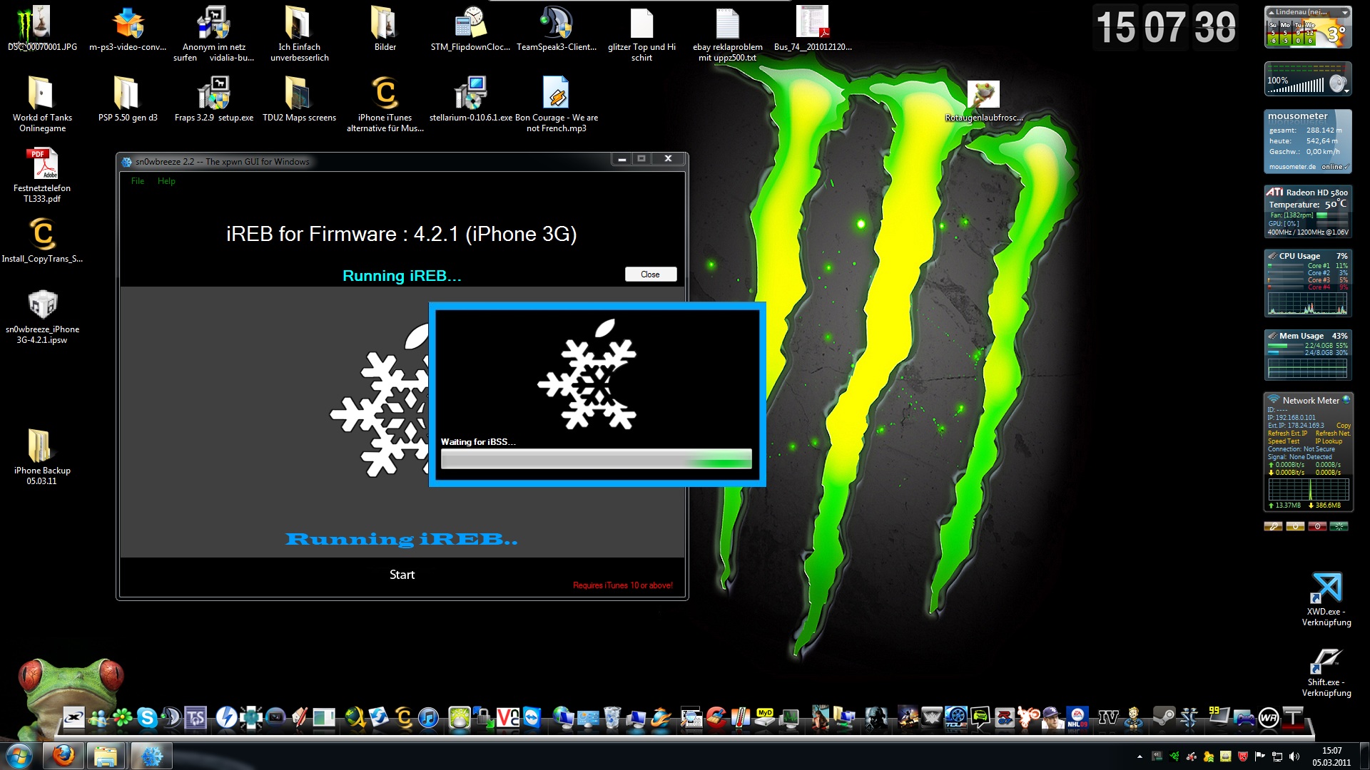

also er steht nun seit ca 10min bei punkt 13 1/2 fest,
im hauptfenster steht "running iREB"
und im nebenfenster steht "Waiting for iBSS"
is das normal oder is da was hängen geblieben!?
hier noch das bild von...seit nun schon 20min.
stecker ziehen und neu machen oder ne andere möglichkeit?
