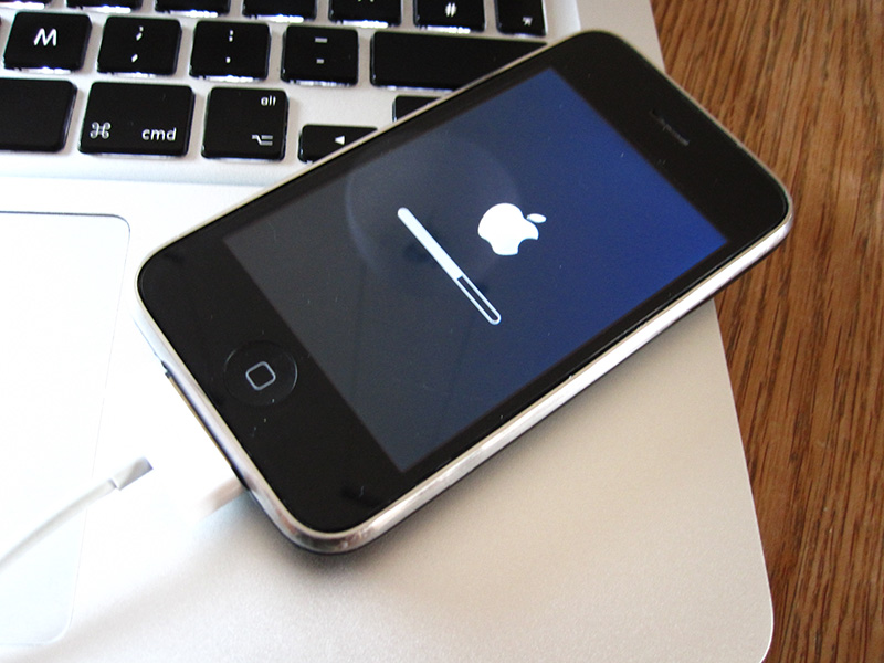

Also ich habe ein Problem und bin am Ende meines Wissens.
Ich habe ein iPhone 3GS welches bis heute mit iOS 4.1 und limera1n gejailbreaked war. Aufgrund der geringen Nutzung der Jailbreake apps hab ich mich dazu entschieden auf 4.3 zu updaten und das Gerät ohne Jailbreake zu benutzen.
1. Versuch: iTunes 10.2.1 auf Mac OS X 10.6.6
iPhone gesichert Update geklickt gewartet, nach ca einer Stunde fiel mir auf, dass es iregndwie nicht mehr weitergeht. Naja ich hab das Handy dann die nacht über liegen lassen und morgens gesehen, dass sich immer noch nichts getan hat.
iTunes meldete nur Warten auf iPhone...
naja danach habe ich das iPhone dann dabgezogen, iTunes beendet, den Rechner neugestartet. Das iPhone war dann im Restore Modus und meldete => iTunes. iTunes erkannte dann ein iPhone im Wartungsmodus. Da dachte ich mir: ok Wiederherstellung!
Diese wurden dann in folgenden Kombinationen durchgeführt.
im Restore Modus:
Backup Wiederherstellung meines Backups in iTunes -> gleicher Freeze wie beim Update
Wiederherstellung von iPhone2,1_4.1_8B117_Restore -> Fehler keine Verbindung zum Aktualisierungsserver
Wiederherstellung von iPhone2,1_4.3_8F190_Restore -> Fehler keine Verbindung zum Aktualisierungsserver
im DFU Modus:
Wiederherstellung meines Backups -> gleicher Freeze wie beim Update
Wiederherstellung von iPhone2,1_4.1_8B117_Restore -> gleicher Freeze wie beim Update
Wiederherstellung von iPhone2,1_4.3_8F190_Restore -> gleicher Freeze wie beim Update
Dann hab ich einen anderen Rechner genommen:
Windows XP SP3 - iTunes aktuelle Version
gleiches Vorgehen, identische Fehler!
Ich habe auch andere Kabel verwendet. Immer die gleichen Fehler.
Was mir zuletzt noch einfällt, ich habe unter meiner alten gebreakten Version das Root und das mobile passwort geändert gehabt. Wüsste jetzt nicht ob es vielleicht daran liegt aber eigentlich kann ich mir das nicht vorstellen wobei ich die genaue Update Prozedur nicht kenne.
Ich würde mich über Anregungen freuen! Danke schonmal!
Für alle die auch so ein Problem haben, ich habe während des Update Prozesses, nachdem das System abgestürzt war wahllos daten auf die USB Schnittstelle geschrieben, danach ist der kleine dann wieder aufgewacht und hat brav weitergemacht. Denke mal das ganze geht auch mit einem Programm das aufs iphone per USB zugreifen möchte wie iPhone Explorer, iPhone Configuration Utitlity o.Ä.
Über 12 Stunden meines Lebens hat mich diese scheiße hier jetzt gekostet! Hoffe ich kann damit jemande anderem das Gleiche ersparen. :-)
