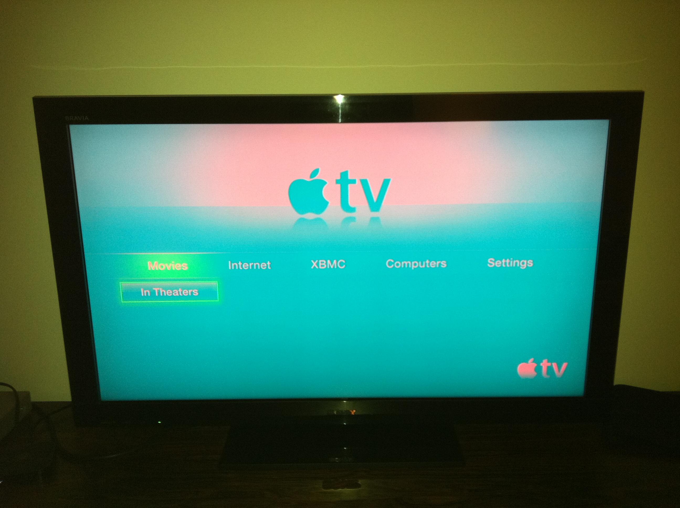

Hi jungs,
Kann mir von euch mal jemand helfen. ATV2 mit 4.2.1 jailbreaked und XBMC, plugins installieren und laden tut er auch. Nur leider wird der bildschirm dann schwarz und ich lande auf der Startseite des Apple TVs also komplett rausaus XBMC.
Jemand ne Lösung ??

War keine besonders gute Idee auf 4.2.1 zu gehen, nur weil jetzt der JB da ist! XBMC läuft da noch nicht ordentlich und ich würde ein downgrade empfehlen! Das Update bringt keinerlei Vorteil!

Verstehe ich nicht ganz. Bezieht sich das Problem nur auf die 3 genannten Plugins oder stürzt der XBMC generell ab ? Wie war das vor der Installation der zusätzlichen Addons, funktionierte es da ?

Das ist schon seltsam. In der Infoanzeige der ATV2 müsste korrekterweise als Version die 4.1.1 stehen, das entspricht der regulären Firmware 4.2.1.
Vielleicht deinstallierst du die Plugins die Probleme machen einmal und installierst sie dann nacheinander nochmal neu.

ich habe wieder auf 4.1.1 gedowngradet und dann mit greenpoisen gejailbreakt und jetzt gehts!
ich denke das xbmc noch nicht so richtig auf der neue fw läuft

also bei mir cfw erstellt mit snowbrezze 4.3 (4.2.1) klappt xstreams , rtl now , Vox now, Tagesschau einwandfrei. Jedoch bei xtreams kommts manchmal zu abstürzen aber ist selter der fall.
Probiere sonst wie angryjack das oben schon kommutiert hat, die plugins einfach neu zu installen. Ich kann mich errinnern das auf 4.2.1 ( 4.1.1) alles 100%tig geklappt hat.

was auch noch gegen abstürze hilft ist im neotv das eine plugin zu aktivieren!
weiß jetzt grad nit wie es heisst aber ich glaub irgendwas mit update ist auch ziemlich oben in der liste

genau das ist es :-) bei mir funkt es damit!

ja ich habe es auch mit greenpoisen gemacht und es klappt alles wunderbar
