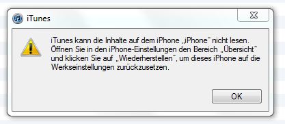

Jetzt habe ich nur ein anderes Problem...
Wenn ich es mit iTunes verbinde um zu synchronisieren und die Apps zu laden erhalte ich folgende Fehlermeldung!
Siehe Screenshot (Anhang)
Voreintrag hat sich erledigt. Habe über iPhoneBrowser eine Datei auf dem iPhone gelöscht nun funktioniert alles.
