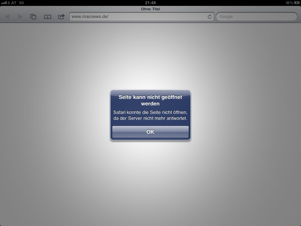

Nunja der Jailbreak hat super funktioniert außer, dass ich mit meiner SIM-Karte von 3 AT nicht ins Internet komme. Das ist die Fehlermeldung:

Am iPhone 3g funktioniert die 3g verbindung.
Ich will möglichst nicht wiederherstellen da es ja (noch) keinen Jailbreak für das iPad 2 mit 3g gibt.
Was kann das Problem sein? Wisst Ihr was ich tun kann?
Ich bin ziemlich verzweifelt da ich mir ja die 3g Version sparen hätte können.

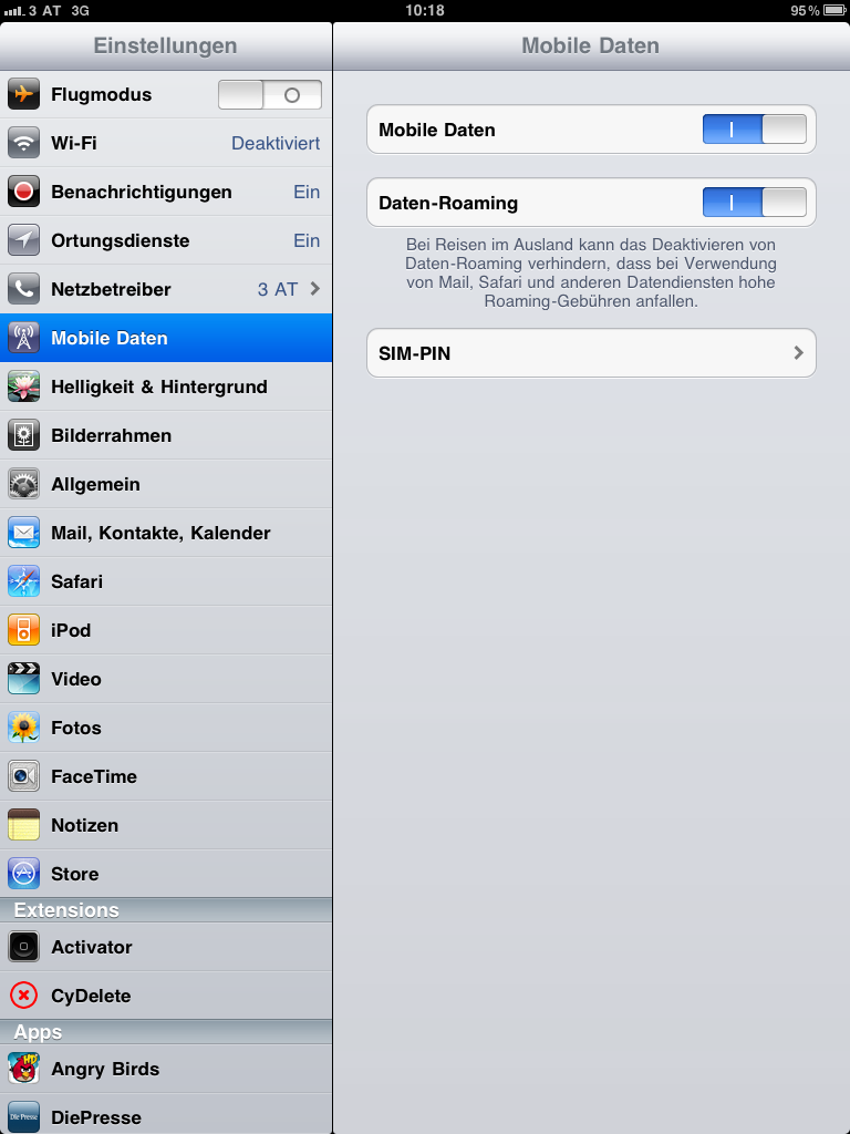

unter mobile Daten--> APN Einstellungen
Komisch bei mir ist das nicht?!
Folgende Schaltflächen sind bei mir auffindbar:
Mobile Daten (ein/aus)
Daten-Roaming (ein/aus)
SIM-PIN (mit "weiter" Funktion)
wenn man darauf drückt kommt nur: SIM-PIN (ein/aus)
PIN ändern
Also was ist da falsch bei mir? Kann es damit zusammenhängen, dass ich es aus Österreich habe?
lg, tschakoo
mmmhhhh... bei mir siehts so aus:
bei mir so:
ich vermute mal, das das vom Provider gesteuert wird. Frag doch mal bei denen nach.
