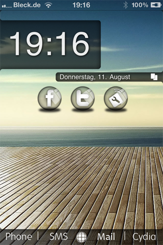

benutze meinen selbst umgeschriebenen simplicity os theme mit dem weather widget von endroid.
bis vor einer woche hat auch alles super geklappt wie auf dem 1.bild zu sehen.

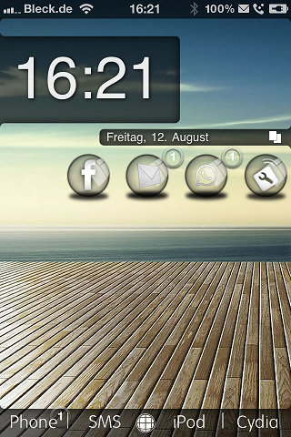

weil ich aber, wegen defektem vibrationsalarms, in den apple store musste, habe ich das ip4 neu wiederhergestellt -> alle backups wieder eingespielt und nun funktinieren alle weather themes nicht mehr(zb auch von boxer hd etc.)! das handy bekommt einfach keine wetterdaten(siehe bild 2)! habe die kompletten themes aber 1 zu 1 kopiert und unverändert gelassen.
hat vielleicht noch jemand das problem? wurde die yahoo adresse, wo die wetterdaten abgerufen werden vielleicht geändert?

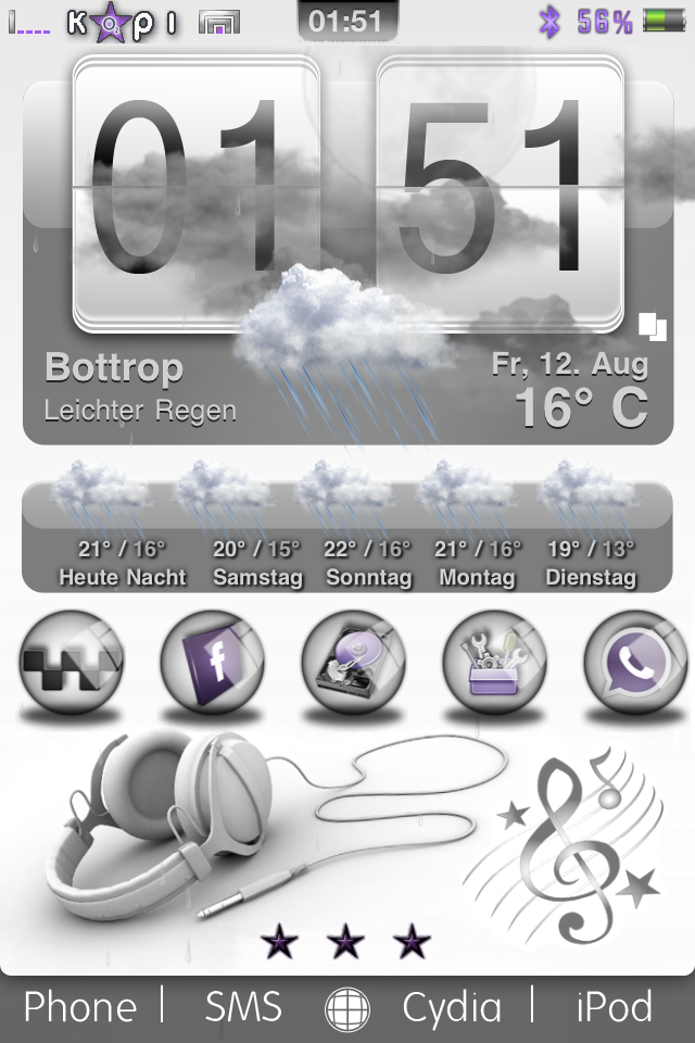

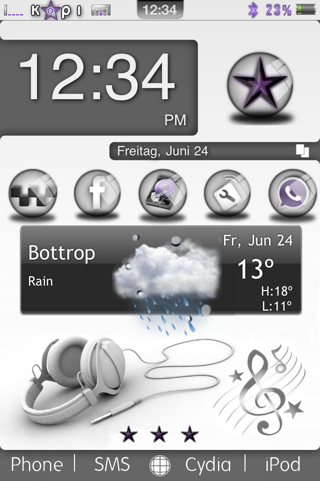

oh, das theme ist auch schon wieder älter.
nachdem das weather widget nicht mehr funzte habe ich noch ein wenig rumgebastelt.
nun sieht es so aus:

Mir ist nun aufgefallen, dass die badges doch auch bei den icons auf dem homescreen funktionieren! Ich sehe die zahlen nur nicht, weil sie weiß sind, wie auch der hintergrund!
Wie bekomme ich nun die zahlen der badges schwarz?? Finde nirgends n farbcode dafür.
