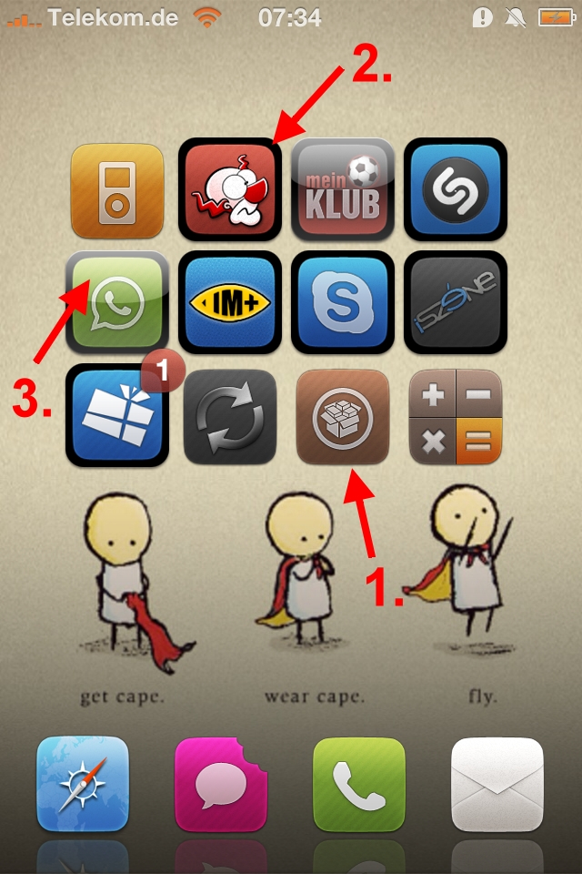

Ich benutze eigentlich seit Ewigkeiten das Suave HD Theme (zwischendurch wird auch mal gewechselt... Wink) und hatte damit auch ni Probleme. Nun habe ich mir mal die Mühe gemacht, und das Theme, was sich standardmäßig der "Icons-Methode" bedient, auf die "Bundles-Methode" umgestellt. Hat zwar ein wenig gedauert, aber ich habe alles soweit hinbekommen. Nun tauchen bei der Darstellung der Icons auf dem Springboard aber seltsame Fehler auf, die Ihr im Anhang sehen könnt
zu 1. So sollte es aussehen
zu 2. Der scharze Rand gehört da nicht hin. Seltsamerweise taucht er aber nur bei einigen Icons auf...?
zu 3. Bei einigen wenigen Icons ist noch das originale App-Overlay zu sehen...?
Könnt Ihr mir weiterhelfen, damit mein Suave wieder schick ausschaut?
:helpsmilie:
Danke & Cheers, Vert
Das liegt an der Appiconsmask . Cydia und DefaultApps hast du erfolgreich geändert.
Guck mal in deinem Theme unter Bundles ob da ein com.apple.mobileicons.framework Ordner dabei ist. Wenn ja, dann musst du die PNGs vermutlich durchsichtig machen. Wenn nicht, dann erstelle einen Ordner und füge dort durchsichtige PNGs ein.
Wie die PNGs heißen müssen siehst du unter System/Library/PrivateFramworks/MobileIcons.framework .
Die zu ersetzenden Icons lauten. AppIconMask@2x.png , AppIconOverlay@2x.png und AppIconShadow@2x.png . Ich weiss jetzt nur nicht, ob du alle 3 ersetzen musst. Vermutlich ja. Eventuell aber auch nur 2 davon.
Was ich mich allerdings frage wieso ein HD Theme sich der Iconsmethode bedient. Das kann ja eigentlich nicht sein. Ab iOS 4 funktioniert nur die BundlesMethode.

Edith: Übrigens steht die Antwort zu deinem Problem bezüglich des schwarzen Rahmens in der Readme.txt deines Themes.
"For now, some icons could have a shadow around, you just have to rename the AppIconShadow@2x : ssh in system/library.privateframeworks/mobileicons.framework"
Einfach besagten Pfad aufrufen und AppIconShadow@2x in AppIconShadow@2x_Backup umbenennen. Also das was ich vermutet habe.
Und unter 4.3.3 scheint das mit der Iconsmethode bei Appstoreapps nicht zu funktionieren. Lydia und Defaultapps sind im SuaveHD Style, aber die Appstoreapps nicht.
So. Ich denke ich habe die Lösung für dein Problem gefunden. Ich erstelle mal einen neuen Post sonst wird es zu unübersichtlich. Der breite schwarze Rand um die Icons kommt vermutlich daher, dass du die Appiconmask@2x.png aus dem Bundle Ordner "com.apple.mobileicons.framework" gelöscht oder umbenannt hast. Die musst du wiederherstellen. Nimm dazu die Ions, die ich im Anhang hochgeladen habe. Die weichen von den ThemeOriginalmasken ab. Sind aber perfekt. Ohne Schatten.
Dann solltest du sicher stellen, dass du nicht in System/Library/PrivateFramworks/MobileIcons.framework die Dateien AppIconMask@2x.png , AppIconOverlay@2x.png und AppIconShadow@2x.png umbenannt oder gelöscht hast. Hast du das getan habe ich sie auch noch mal hochgeladen.
Ich habe bei meinen Versuchen Folgendes festgestellt. Der breite Rahmen kommt daher, wenn man die Appiconmask@2x.png aus dem BundleOrdner des Themes löscht oder umbenennt.
