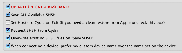

Hast du schon versucht bei (der neusten Version von) Tinyumbrella mal den haken (beim Advanced Reiter) UPDATE IPHONE 4 BASEBAND zu setzten...
Dann einfach nochmal versuchen....
Lese ich nämlich nichts von... vielleicht gehts ja dann...
Hast du in TinyUmbrella den Punkt Set Hosts... abgewählt und alle anderen angeklickt? Wenn nicht, mache dieses mal. Hatte vorher auch diese Probleme. Dann unter Advanced alles außer Set... angewählt und dann funktionierte es ohne Probleme.

Du hast gesicherte SHSH Files der iOS 4.3.3?
Dann mal:
Unter Advanced diese Einstellung.
Danach "Start TSS Server".
Versetz Dein iPhone in den DFU Modus ( nicht PwnedDFU oder Recovery).
Dann die originale iOS 4.3.3 in iTunes mit Shift oder Alt auswählen.
Es sollte ohne Fehler laufen.
Aktivieren, auf Empfang warten, dann erst Jailbreal redsn0w RC19.
So iOS 4.3.3 ist drauf, und hängt nun im Pwned Mode.. mit Redsnow geht startet es mit theterd Boot now. oder wie es heißt, irecoveryFix bringt auch nix.. Wer ne Idee ? Sonst geht nu alles...
Hattest Du die Einstellungen wie im Bild ?
(15.08.2011, 23:20)inspi1717 schrieb:  Hattest Du die Einstellungen wie im Bild ?
Sicher Cheff Zwinkern
Und originale Firmware 4.3.3 im DFU ( nicht PwnedDFU).
