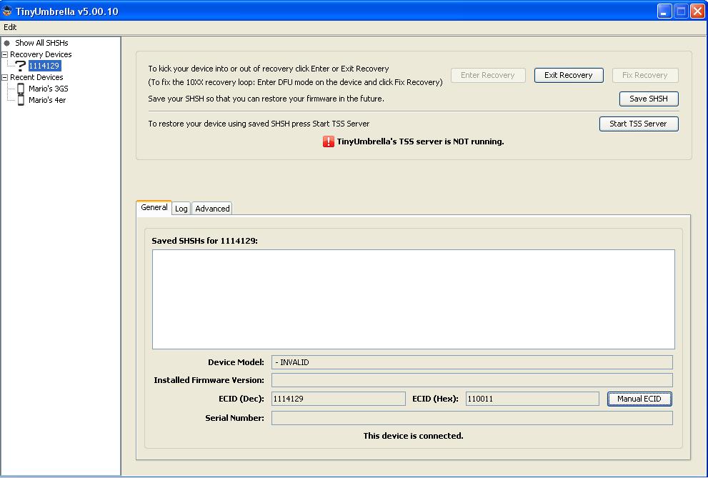

Hab da mal eine Frage... habe von einer Bekannten das iphone hier liegen, da sie dummerweise ein Update auf 4.3.5 gemacht hat.
Jetzt wollte ich mit forecast auslesen, wartet immer nur auf idevice.
TU zeigt an (siehe auch Attachment):
Device Model: -INVALID
ECID: 1114129
Bin jetzt ein wenig stutzig geworden, kann ich da noch etwas machen?

Dann trage die ECID manuell in TinyUmbrella ein. Dann "Request SHSH from Cydia", dann auf Save SHSH, natürlich vorher links das Gerät dann auswählen.
Guck welche SHSH vorhanden ist. Wahrscheinlich ist das iPad Baseband drauf.

Kannst du mir sagen, woher ich die ECID bekomme?
Edit, habs gefunden...
Beiträge: 233
Registriert seit: Jan 2010
6
Also unter manueller Eingabe der ECID erstellt mir TU ein Custom Device, für das 4.1, 4.2.1, 4.3b1 und 4.3.5 gesichert sind.
Wie komme ich nun weiter?
Beiträge: 11.866
Registriert seit: Oct 2010
371
Dann machst du dir jetzt eine aktivierte CFW von der 4.2.1. Kannst die hier auch auch aus dem Forum laden, wie gesagt muss aktiviert sein. Dann in TU auf TSS starten klicken und dann in iTunes mit gedrückter SHIFT Taste (Windows) auf "Wiederherstellen" klicken und die IPSW Datei auswählen.
