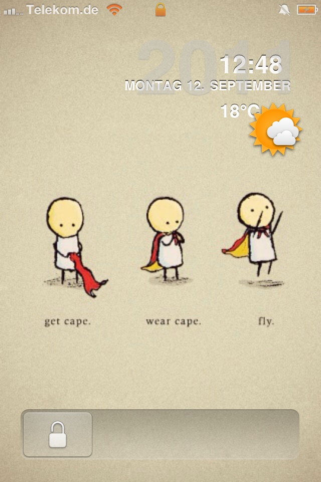

Ich habe mir den LS "Simplicity" (Original gibt es bei MacThemes) geladen und ein wenig angepasst.
Nun habe ich jedoch ein Darstellungsproblem, und hoffe, dass mir hier jemand helfen kann. Bei MacThemes antwortet ja leider niemand...
Wie hoffentlich auf dem Screeny zu erkennen ist, steht das Jahr "vor" der Uhrzeit und den anderen Angaben. Ich möchte das aber dahinter haben, das Gleiche beim Wetter mit der Temperatur und dem Symbol.

Schau mal in der html nach der Ausrichtung von WeatherIcon und Temp! Da kannst du schon mal die werte nach deinen wünschen ändern! Für das jahr bräuchte man die html um zu schauen wie die reihenfolge aufgebaut ist! Zwinkern

Moin Yama, also, die 2011 ist immer noch "über" dem Wochentag und Monat, nicht dahinter... :-(
Was muss ich dafür noch ändern?

Bin gerade auf der Arbeit.....Aber was mir aufgefallen ist, bei deinen Elementen fehlt der "z-index". Damit legst Du fest in welcher Reihenfolge über einander liegende Elemente angezeigt werden.
z.B. Wenn also das Jahr hinter dem Datum und der Uhr liegen soll,
Jahr -> z-index: 1
Datum / Uhr können dann z-index: 2 haben
Wenn noch Fragen sind....melde dich.

Das mit dem z-index hatte ich auch schon überlegt, nur keinen Plan gehabt, wo diese einzufügen sind. Welche Datei(en) hast Du jetzt verändert? Dann kann ich mir die mal anschauen...
Danke nochmal!
LockBackground.html ----> Jahr
Bottom.css ----> Wallpaper ganz nach unten
wstyle.css ----> Temp vor Image
Gruß oldster
Ganz großes Kino, nun passt es!
