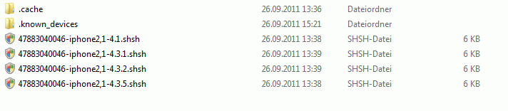

Welche SHSH hast du gespeichert?
Und warum unbedingt auf die 4.3.1?
Dann eher auf die 4.2.1 oder 4.3.3 wenn SHSH vorhanden sind.
Hallo warrior

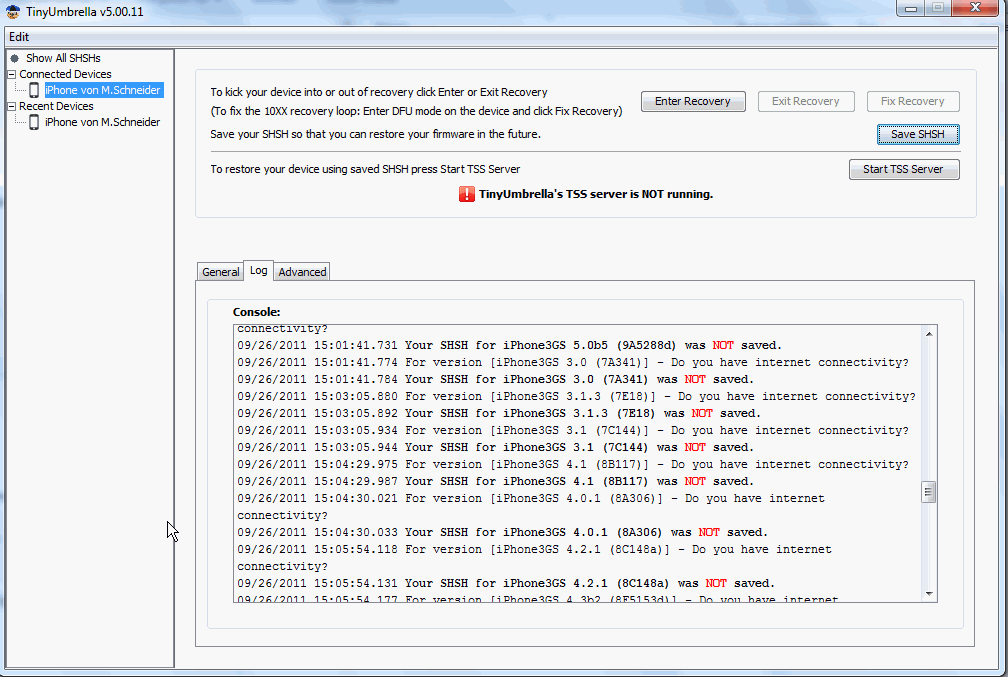

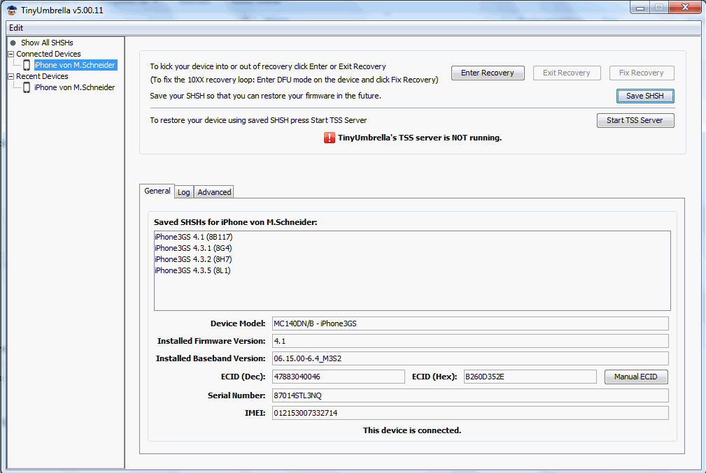

Klar auch 4.3.2 wäre ok! Hab eben mal dieses tinyumbrella laufen lassen,mit diesen Ergebnissen - ist da was falsch !???
Hm, dann hast du nicht die SHSH von 4.3.3. Das liegt wohl daran, dass der Cydia-Server in letzter Zeit nicht mehr zuverlässig automatisch die SHSHs sichert. Ich würde vorschlagen, dass du nach der Anleitung aus deinem ersten Beitrag oben die 4.3.2 einspielst und den Jailbreak mit redsn0w machst. Einen Unlock brauchst du ja sicherlich nicht...?

Was steht bei dir denn unter Einstellungen - Allgemein - Info - Modem-Firmware? Daran kann man ja erkennen, ob du evtl. einen Unlock hast/brauchst.
Wenn du nach der obigen Anleitung das Update auf 4.3.2 durchführst, ist dein Jailbreak erstmal weg und du musst ihn erneut durchführen. Die ganzen "offiziellen" Inhalte wie AppStore-Apps sowie deren Einstellungen und Daten werden bei einer iTunes-Synchronisation in einem Backup gespeichert, welches nach dem Backup wieder eingespielt werden kann (danach fragt iTunes einen auch). Die Sachen aus Cydia musst du aber entweder manuell wieder installieren (mach dir also dafür vorher eine Liste) oder du nimmst das Cydia-Programm PkgBackup, damit geht das wohl auch automatisch.
Modem-Firmware - 06.15.00
Du hast das iPad-BB drauf.
Kannst du nach dem JB mit ultrasn0w unlocken.
