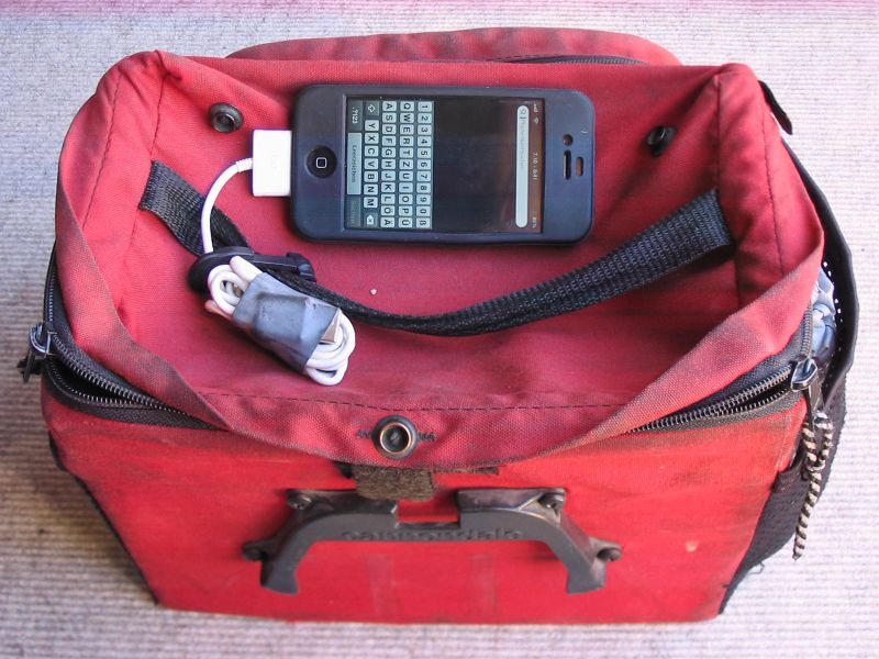

Mich überzeugte keiner der käuflichen Fahrradhalter.
Insbesondere hatte ich Bedenken hinsichtlich ausreichender Dämpfung vor großen Stößen durch Kopfsteinpflaster, Schlaglöcher, etc.
Da ich bereits eine (Cannondale-)Lenkertasche besitze, habe ich diese so präpariert, dass sie als Halter für das iPhone taugt.
Merkmale der Lösung:
Hält auch bei Kopfsteinpflaster.
Dämpft gut.
Kostete fast nix.
Hochformat und Querformat.
Blitzschnell angebracht und abgenommen.
Geringe Gefahr des Vergessens, weil man kaum die Lenkertasche am Rad lässt.
Kurz: perfekt für mich.

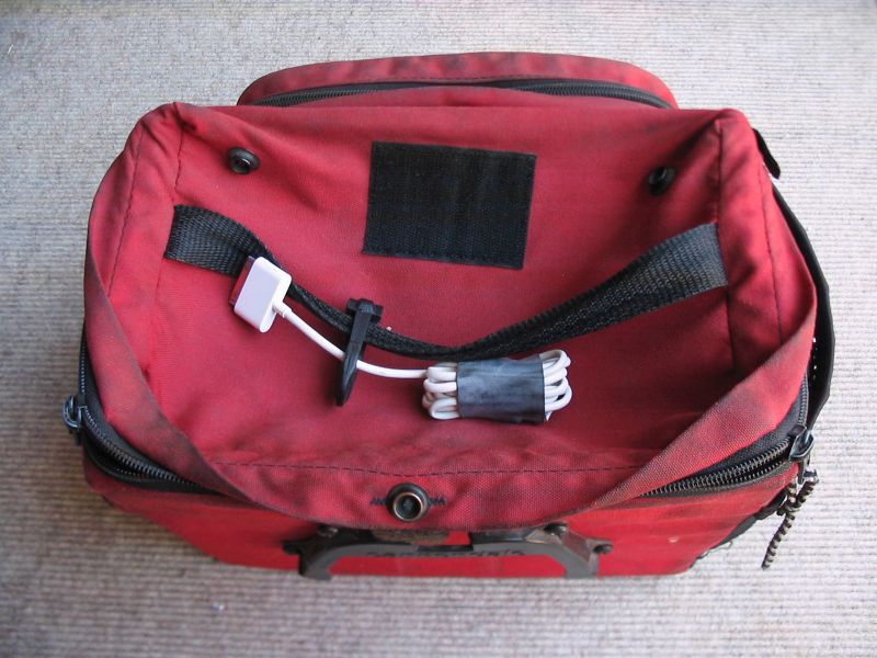

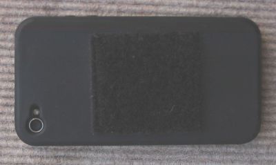

Herstellung:
Ein Stück hochwertiges breites Klettband habe ich auf eine Silikonhülle genäht. Das Gegenstück auf den Deckel der Lenkertasche. Fertig.
Aus einem alten Apple-USB-Kabel wurde eine Fangschlaufe.
Die alten Stecker rasteten noch ein.
Mit einem Kunststoffkarabiner ist so das Gerät zusätzlich an der Tasche gesichert.
Wenn es sich wider Erwarten also bei einem Schlagloch doch mal lösen sollte, fällt es maximal 7cm tief.
Was für die Praxistauglichkeit für Radtouren noch fehlt ist eine wirksame Sonnenblende.
Vermutlich werde ich was aus Pappe zusammenkleben.
Falls jemand sowas schonmal gemacht hat, freue ich mich über einen Erfahrungsbericht.
