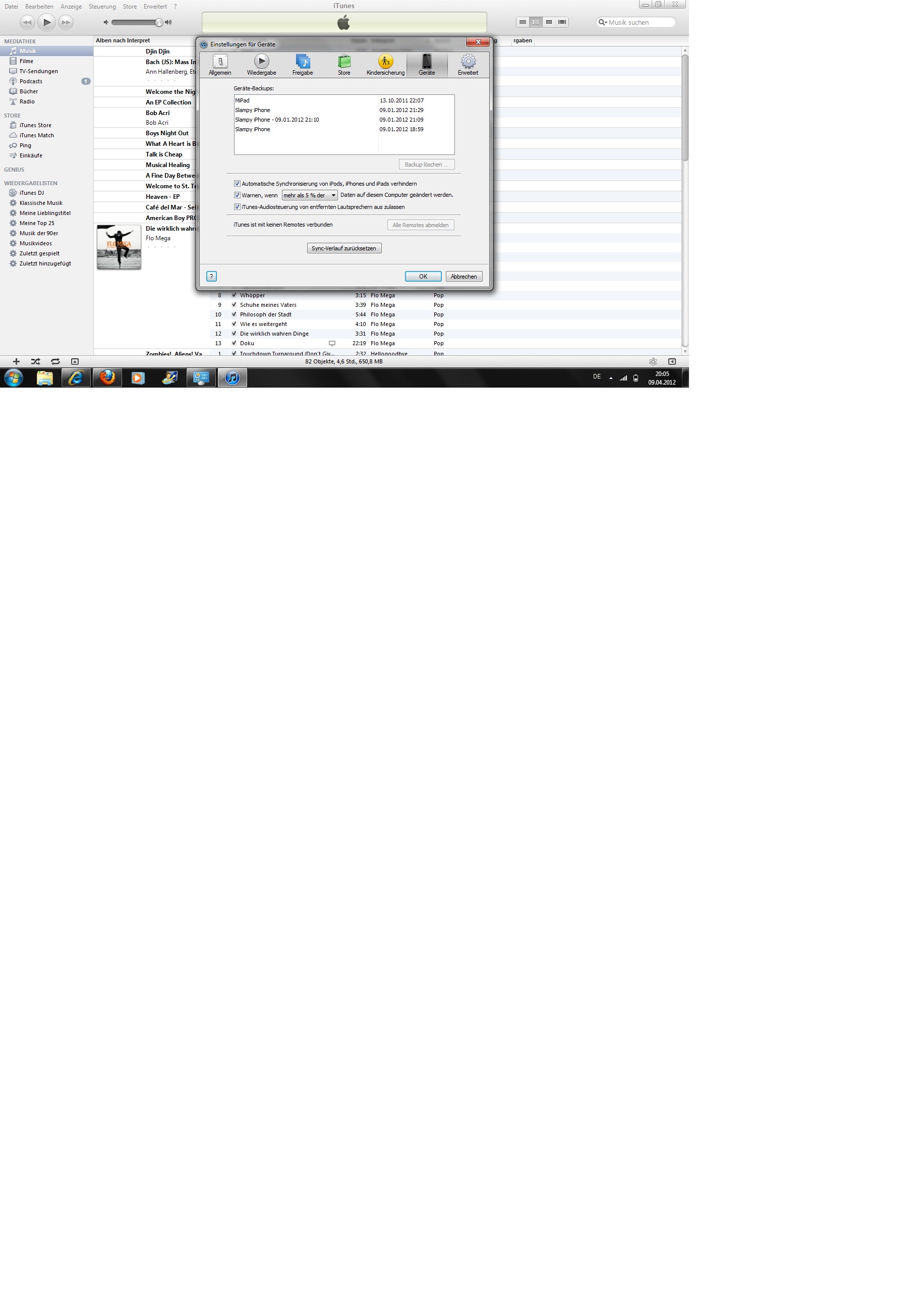

Anbei ein Screenshot auf die Schnelle:
PS: Außerdem auch i ipod unter Musik > Mehr sollte ja "Freigaben" angezeigt werden, wenn die Privatfreigabe aktiviert ist - Fehlanzeige...
Danke und Gruß
