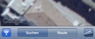

Probier mal das hier:
1. Kalibrieren Sie den Kompass neu, indem Sie das iPhone in einer achtförmigen Bewegung schwenken. Weitere Informationen zur Neukalibrierung des Kompasses finden Sie in diesem Artikel.
2. Überprüfen Sie, ob der Kompass funktioniert, indem Sie "Karten" öffnen und dann zweimal hintereinander auf http://km.support.apple.com/library/APPL...cateMe.png tippen. (Das Symbol ändert sich in ein http://km.support.apple.com/library/APPL...cateMe.png

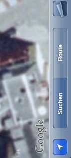

Hi xXxl3go
zu 1: hab ich gemacht, kompassstörung bleibt
Zu 2: das im link gezeigte symbol hab ich gar nicht (mehr) bei der Kartenapp, weiß aber genau, daß das früher da war.
Jetz hab ich folgende Symbole:
Gruß jaytee
komisch.
Also ich bin mir sicher, dass es kein hardware def. ist, hat irgendwas mit der Software zu tun, da bin ich nicht der beste drin.
