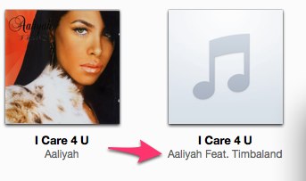

Ich habe so eben ein paar Alben in meine iTunes Mediatkeh kopiert, um iTunes Match korrekt nutzen zu können.
Jedoch habe ich jetzt das Problem dass Wenn der der Interpret nicht Identisch mit dem Albumnamen ist fügt er die Dateien nicht zu einem ganzen Album.
Beispiel:
Album von Rihanna -> Interpret= Rihanna
Wenn jetzt aber unter Interpret: Rihanna feat. Lady GaGa steht, fügt er das nicht mit ins Album.
Kennt jemand die Lösung??

Albeninterpret auch gesetzt? Der muss dann bei allen Lieder Rihanna sein.
(21.12.2011, 23:34)gado schrieb:  Albeninterpret auch gesetzt? Der muss dann bei allen Lieder Rihanna sein.
Was mache ich denn wenn zB bei einem Firhanna ft 2Pac ist?
Muss ich dann 2pac entfernen?!?! Das ist doch scheisse..
So, hab das soweit gefixt. Alle Lieder sind jetzt in den verschiedenen Alben.
Aber auf meinem iPhone sind die Alben immer noch gesplittet. Woran liegt das?!
Keine Ahnung wie ich es noch erklären soll. Du musst da nichts entfernen.
