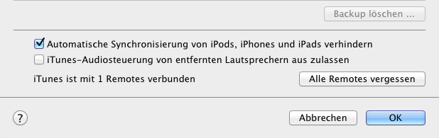

Hast du in iTunes auf "Alle Remotes vergessen" ausprobiert?
Oder hab ich das überlesen?
Hatte ich nicht geschrieben, uppsalla! Hatte es aber auch schon ausprobiert. Naja, werde gleich mal gucken, ob ich i.welche Softwareaktualisierungen noch offen habe. Ansonsten steht morgen Mittag schon ein Termin in der Genius Bar im Apple Store an...
