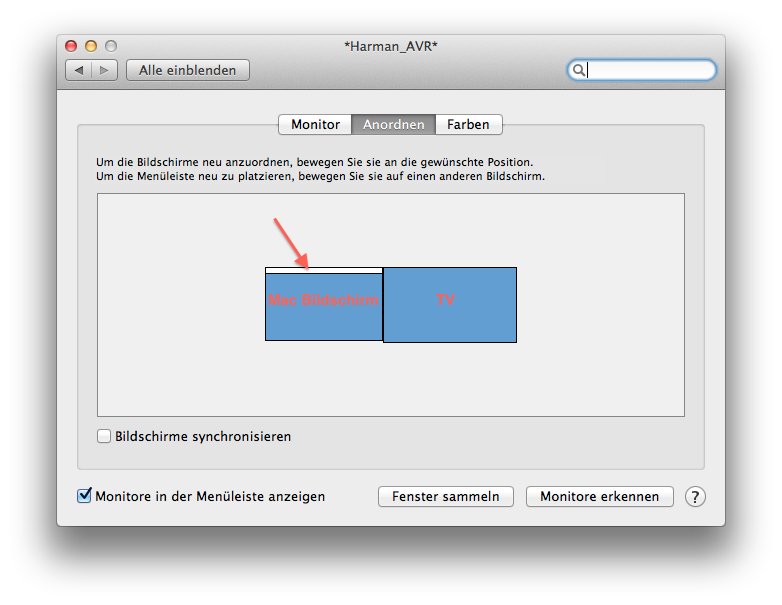

mmh so ganz klappt es bei mir immer noch nicht...
wenn ich sync ausschalte, safari nach rechts auf meinen tv schiebe und dann auf vollbildmodus umschalte ist der Inhalt auf dem tv nicht mehr zu sehen...
sehr schade
(23.01.2012, 18:18)bail schrieb:  [...]
safari nach rechts auf meinen tv schiebe und dann auf vollbildmodus umschalte ist der Inhalt auf dem tv nicht mehr zu sehen [...]
Das ist alles eine Einstellungssache. Wenn die Bildschirme nicht synchronisiert betrieben werden muss dein TV als primärer Bildschirm aktiviert werden um alle Funktionen zu nutzen.
In den Monitoreinstellungen unter Anordnen musst du die Menüleiste (im Anhang markiert) auf den zweiten Bildschirm (TV) schieben.
