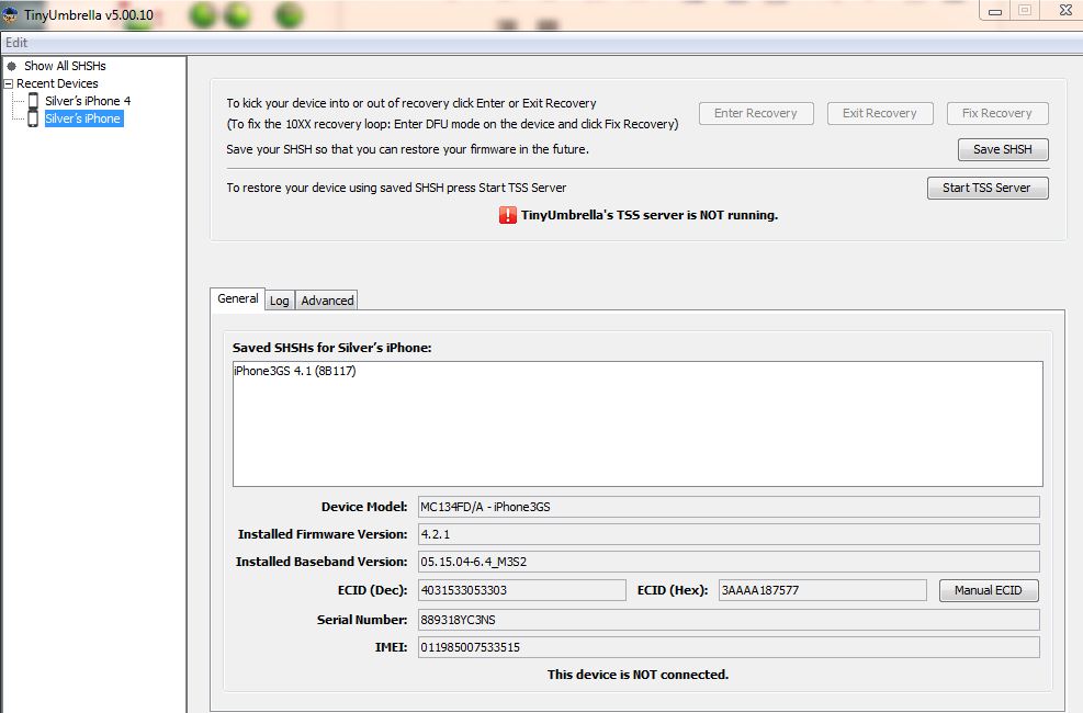

Ist es möglich mit TinyUmbrella möglich SHSHs aus Daten der
Festplatte (iTunes) auszulesen ohne das dass iPhone angeschlossen ist?

Ich habe TinyUmbrella installiert und kann im Moment mein iPhone4
und das alte 3GS sehen. (Siehe Attachment)

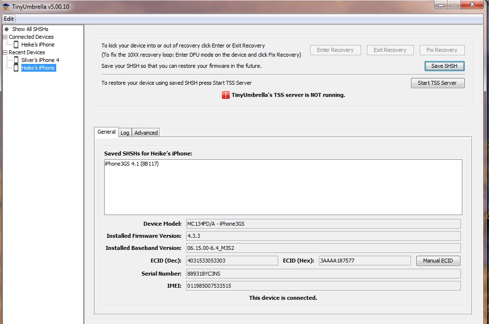

Das ist aber nicht das iPad Baseband laut dem Bild. Nein, wenn das alles ist was TinyUmbrella anzeigt, dann sind das alle Firmware Versionen auf die du wiederherstellen kannst.
so, ich habe soeben das Handy am Compi angeschlossen und mit TinyUmbrella das folgende Bild gemacht.
Das dies eine iPad Version ist habe ich so im Kopf gehabt, muss aber nicht stimmen.

Ja laut dem Bild ist das iPad Baseband drauf, dann musst du eine Customfirmware einspielen.
Erst mit iREB oder redsn0w dein iPhone in den pwned DFU Modus versetzen, wenn du aufgefordert wirst und dann die Customfirmware in iTunes einspielen (Shift+Wiederherstellen).

Laut dem zweiten Bild hast du das iPad Baseband drauf und da ist es nicht möglich eine normale Firmware über iTunes zu laden. Du musst dir mit sn0wbreeze eine Customfirmware erstellen oder hier im Forum eine herunterladen in unserem Sammelthread 5.0.1.
Danach versetzt Du dein iPhone mit redsn0w oder iREB in den pwned DFU Modus, wenn Du aufgefordert wirst und spielst dann mit iTunes die Customfirmware ein (Shift+Wiederherstellen).
Du kannst nur noch CFW einspielen da Du das iPad Baseband drauf hast. Also keine originale Firmware direkt von Apple.
