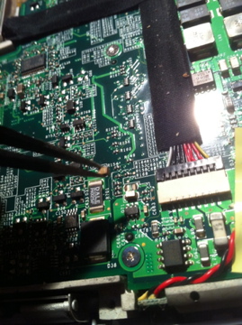

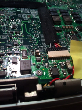

hab dann mal ausgeschalten und es zerlegt bis auf
Die hauptplatine ..
Da angekommen sah ich das dieses silberne schutzblech
An einer stelle eingedrückt war und man die form einiger
Dioden(etc) sah
Hab an dieser stelle genauer hingeluckt und siehe da es fehle ein kleines
Teil . Habndas teil gefunden und es dran gelötet.
Nicht gerade professionell aber es hält ..

Hier Die Schutzabdeckung die eingedrückt war . und das teil
