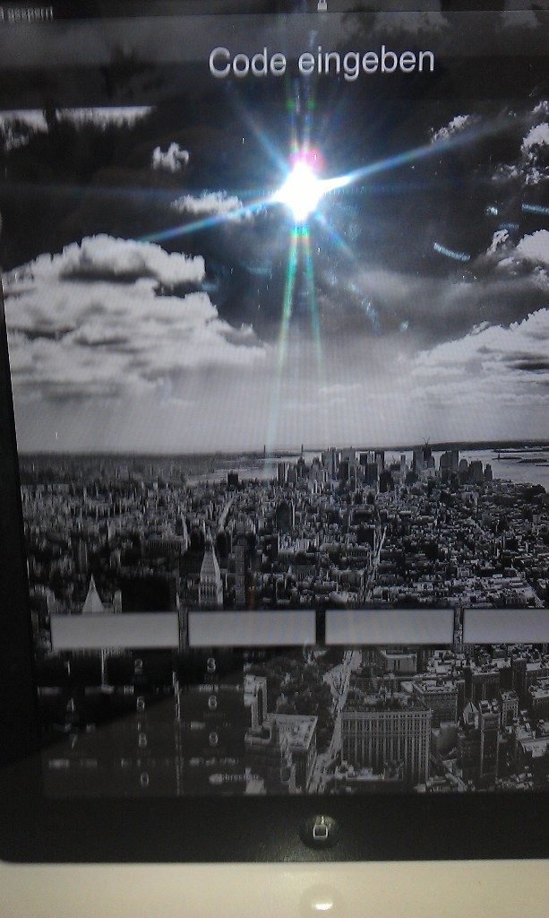

Hab heute morgen das Ipad komplett augeschaltet und
plötzlich das mega Problem.
Der Code Bildschirm sieht ganz komisch aus
Außerdem totale Bildstörungen
Außerdem dreht sich der Bildschirm nicht mehr.
Hat jemand dazu eine Idee?

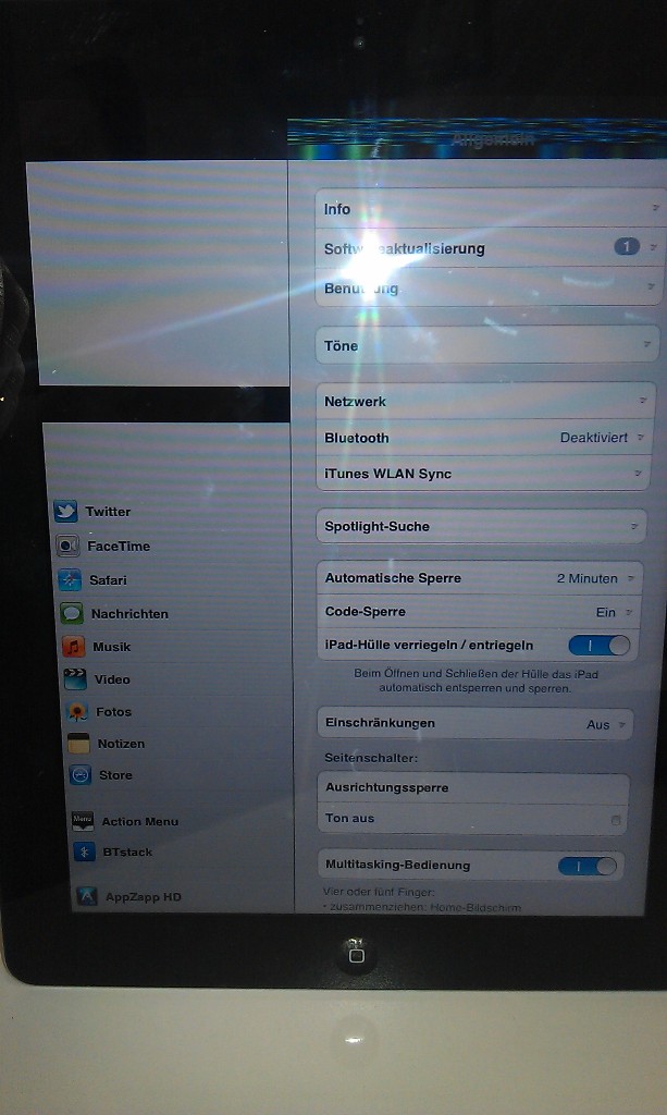

Hab inzwischen totales Bildflächen.
Cydia läuft nicht mehr richtig.
Das Päd. Ist total langsam.
