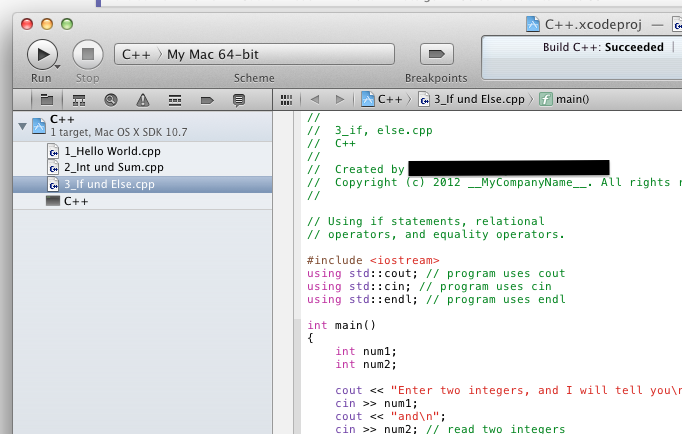

Ich habe ein Projekt mit einer C++ (.cpp) Datei.
Soweit auch alles reingeschrieben und ausgeführt, das geht auch.
Nur, wenn ich eine zweite .cpp Datei hinzufüge (die aber nichts mit der ersten zu tun hat) und die ausführen will, gibt er mir immer "Build Failed" an...
Muss ich jetzt für jede .cpp Datei ein neues Projekt machen?

Also das ist so:
Ich hab ein Projekt mit mehreren .cpp-Dateien, aber jede .cpp-Datei ist eine Funktion für sich.
Also zB Hello World, dann eine Rechenaufgabe und sowas, die haben auch nichts miteinander zu tun.
Wenn ich aber nur eine cpp Datei habe, funktioniert alles einwandfrei.
Ich kann jede Funktion einzeln ausführen, solang ich nur eine cpp Datei habe, aber sobald ich eine weiter hinzufüge und eine Funktion schreibe, dann kann ich nichts mehr compilieren.
Nein, rot wird nichts, da die Funktionen ja alle funktionieren, es funktioniert nur nicht wenn ich mehrere verschiedene cpp Dateien in einem Projekt habe...
Hier hab ich jetzt 3 Funktionen drin aber egal welche ich auswähle, er gibt mir "build failed" an, sobald ich aber zwei rauslösche, geht die Funktion wieder, die nicht gelöscht ist...

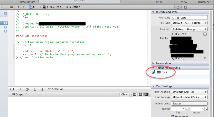

Also habe einen weg gefunden.
Wenn ich kompilieren, dann darf nur bei einer c++ Datei das Häkchen gesetzt sein, dann funktioniert es um alle .cpp Dateien in einem Projekt zu Sammeln:
