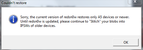

Ich kann mein iPhone 4 nicht auf 5.0.1 downgraden, Redsn0w 0.9.11b1 meckert bei Extras -> even More -> restore -> iPSW immer dass das nur mit A5 Geräten oder neuer geht.
Funktioniert das nciht mit dem iPhone 4 ?

Eigentlich müsste man aber auch ein iPhone 4 downgraden können. Ging ja schon in der letzten Redsn0w Version. Ich denke nicht, dass MuscleNerd das raus genommen hat.

@4y0u87: ne geht bei mir nicht Sad also mit RedSn0w geht's nicht ?

@iDjay . Dann nimm diese Redsnowversion. Damit geht es.

#34
@iDjay
oder mach dir mit der aktuellen Version eine signierte Firmware. Unter SHSH Blobs->Stich
Diese kannste dann per DFU Modus in iTunes über wiederherstellen einspielen

Ja genau so muss es sowieso ablaufen. Die Methode für das 4s und für das iPhone 4 unterscheiden sich.

Und ich glaube das diese Möglichkeit erst mit folgenden redsn0w Versionen wieder Einzug erhält!

geht auch nicht

#38
@Leo
Das meinte ich ja Zwinkern
Muss aber gehen, was passiert denn?
